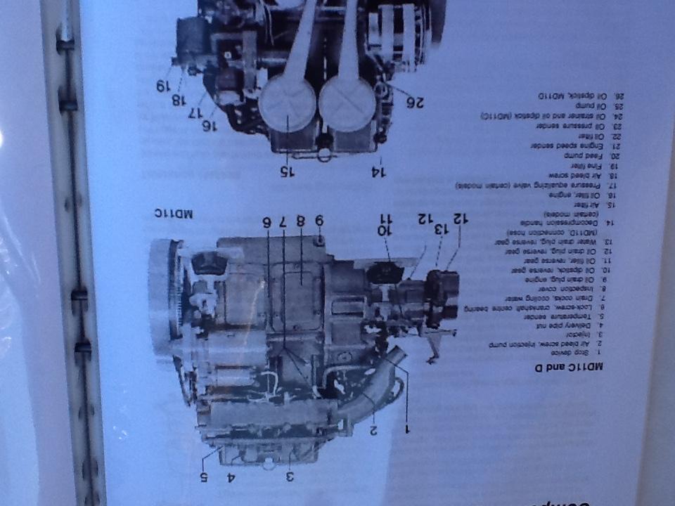

Leonardo 13 Postad 4 Juni , 2016 Hej, det där låter verkligen skumt. Inget fel på pumpen? Antar att du har en klassisk mässingspump, har samma motor och använder en sån pump utan problem. Vet att det kan "ta emot" lite när röret ska ner, men jag antar att du vridit och vänt på röret så mycket det går. Ett annat alternativ är kanske en vakuumpump, så att man "tätar" vid oljestickan och pumpar ur på det viset. Hjälper det att öppna påfyllningslocket, tänkte om det blir tätt på nåt vis? Kollade i min verkstadshandbok och det skall finnas en oljeplugg längst ner och längst bak på vänster sida av motorn, sett framifrån. Kan skicka en bild om en stund. Dela detta inlägg Länk till inlägg Dela på andra webbplatser

Leonardo 13 Postad 5 Juni , 2016 Hej igen, Här kommer bilden. Boken den kommer ifrån finns på nätet sök på " manual MD 11C " så tror jag du hittar den. Är på havet nu annars kunde jag lagt upp den. Nr 9 på bilden är Oil drain plug. Lycka till! /Lennart 1 Dela detta inlägg Länk till inlägg Dela på andra webbplatser
