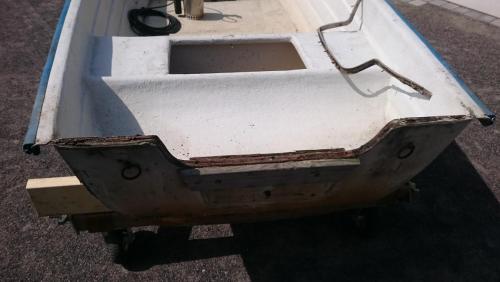

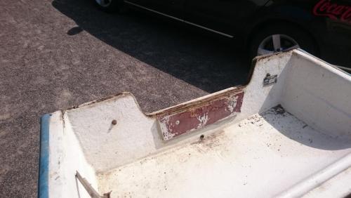

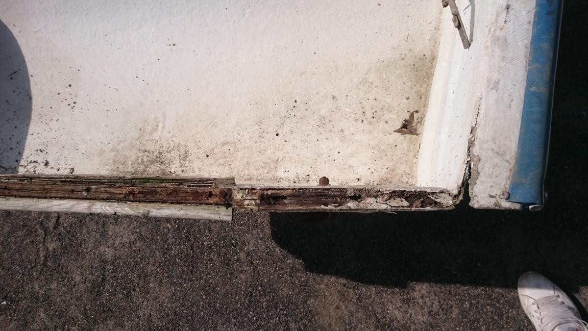

genes161 0 Postad 22 Maj , 2016 (redigerade) Hej!Har en äldre plasteka som jag tycker är synd att göra av med ( slänga på tippen). Det lilla jag använder båten ca 10ggr/sommaren så duger den. Det är ingen skönhet men nu är den jättedålig baktill där man hänger den lilla 3hk.Skulle vara mycket tacksam på hur man lagar till detta för en överkomlig summa, vilka produkter och hur man går tillväga. Jag är händig så det är inga problem.Tacksam för svar. Redigerad 22 Maj , 2016 av genes161 Dela detta inlägg Länk till inlägg Dela på andra webbplatser
Eld- 587 Postad 22 Maj , 2016 På den där skulle jag först tillverka en vagga av (spill)virke som man kan sätta bakdelen av båten i så att den inte tappar formen när man jobbar med den. Sedan skulle jag såga bort hela plywoodakterspegeln och slipa bort all gelcoat och färg både på utsidan och insidan till cirka 15 cm från aktern. Därefter skulle jag passa in en ny plyfaskiva av lämplig tjocklek. Lika tidigare eller aningen tjockare. Den skulle jag sedan plasta fast med glasfiber och polyester samt även plasta hela utsidan, insidan och kanten på samma sätt. Avsluta med att måla över allt plastat och renslipat med topcoat. Det går att göra snyggare/bättre/dyrare än så men det verkar vara att skjuta över målet på denna båt. Man kan göra det ännu enklare genom att skruva fast och ihop en plyfaskiva på utsidan och en på insidan av akterspegeln men det kommer inte hålla särskilt länge. Dela detta inlägg Länk till inlägg Dela på andra webbplatser
pseudonym 1 170 Postad 22 Maj , 2016 Eld- har kommit med det rätta svaret! Gör så så blir det bättre än bra. Dela detta inlägg Länk till inlägg Dela på andra webbplatser

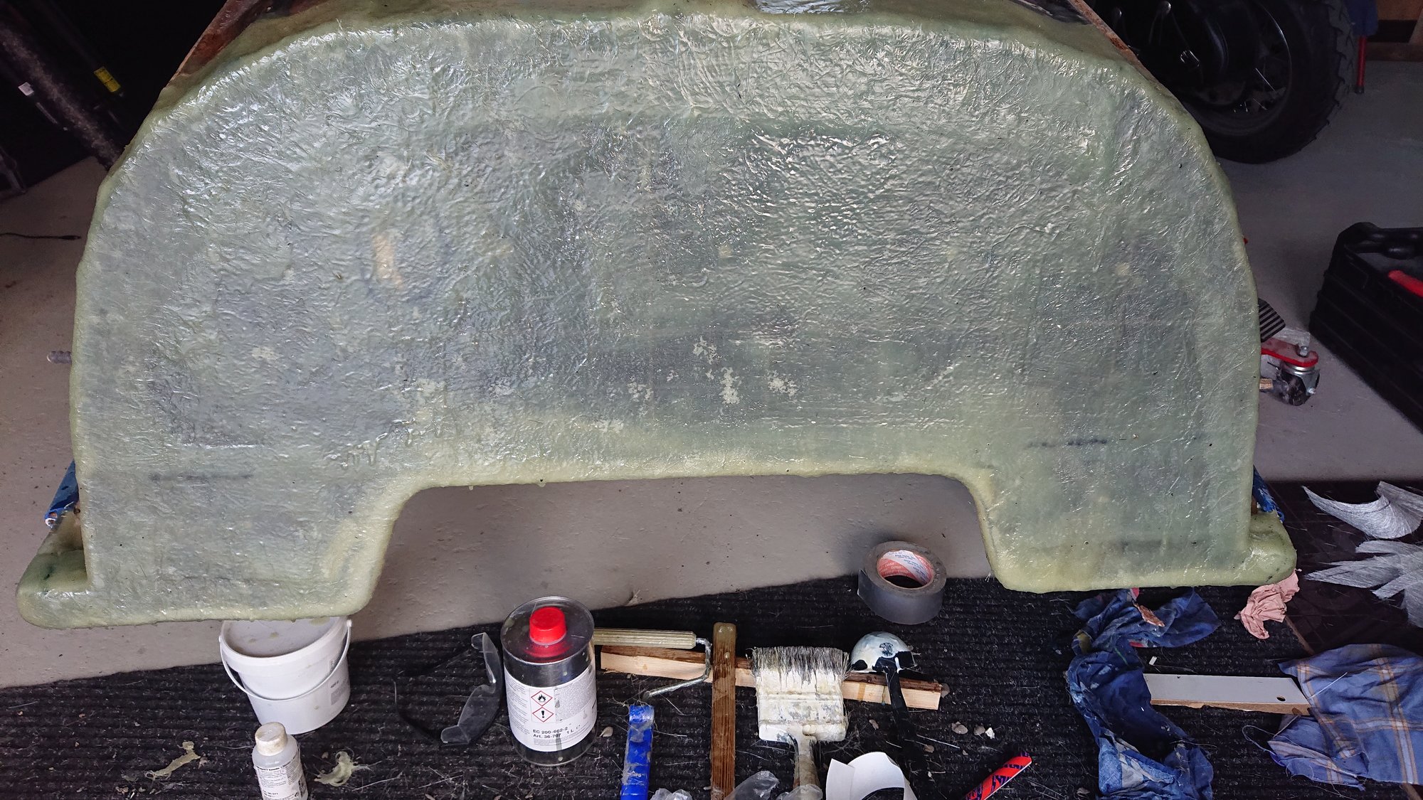

genes161 0 Postad 9 Januari , 2021 Hej igen! Var ett tag sedan, men nu fått tummarna ur. Hur exakt går jag tillväga nu? Det var ca 2 dagar sedan jag lade på sista lagret polyester. Kan även tillägga att jag köpt allt som stod på inköpslistan här ovanför i flödet, så grejer finns 😀 Dela detta inlägg Länk till inlägg Dela på andra webbplatser
anuba 503 Postad 9 Januari , 2021 Kul att se. Om du få till en färganpassas slät finish har några alternativ. 1. Spackla med epoxyspackel och måla med färgmatchande epoxyfärg. Blir repkänsligare än tidigare men går fortare. Det kan bli snyggare om du målar om hela båten. 2. Du skulle kunna börja med ett att släta till med ett vanligt polyesterspackel. Bland poyester till topcoat med rätt färg. Lägg på några gånger och slipa och polera. Färgmatchande polyester kan du ibland köpa hos ett båtvarv som lagar plastbåtar. Du kan också få en del tips här, Han gillar att laga med epoxy och lacka för att det går fortare än att slutlaga med polyester. https://youtube.com/c/boatworkstoday Dela detta inlägg Länk till inlägg Dela på andra webbplatser
genes161 0 Postad 9 Januari , 2021 9 timmar sedan skrev anuba: Kul att se. Om du få till en färganpassas slät finish har några alternativ. 1. Spackla med epoxyspackel och måla med färgmatchande epoxyfärg. Blir repkänsligare än tidigare men går fortare. Det kan bli snyggare om du målar om hela båten. 2. Du skulle kunna börja med ett att släta till med ett vanligt polyesterspackel. Bland poyester till topcoat med rätt färg. Lägg på några gånger och slipa och polera. Färgmatchande polyester kan du ibland köpa hos ett båtvarv som lagar plastbåtar. Du kan också få en del tips här, Han gillar att laga med epoxy och lacka för att det går fortare än att slutlaga med polyester. https://youtube.com/c/boatworkstoday Tack! Men vad gör jag med gelcoaten? Ska den på nu? Dela detta inlägg Länk till inlägg Dela på andra webbplatser
ChristerN 2 717 Postad 9 Januari , 2021 2 timmar sedan skrev genes161: Tack! Men vad gör jag med gelcoaten? Ska den på nu? Jag skulle slipa lite (eller lite mer, beroende på hur noga du är med resultatet) och sedan lägga på gelcoat ett par lager (innan det härdar helt) och sedan avsluta med topcoat. Se till så du inte har vassa taggar kvar från mattan bara. Det ångrar man sen. Dela detta inlägg Länk till inlägg Dela på andra webbplatser

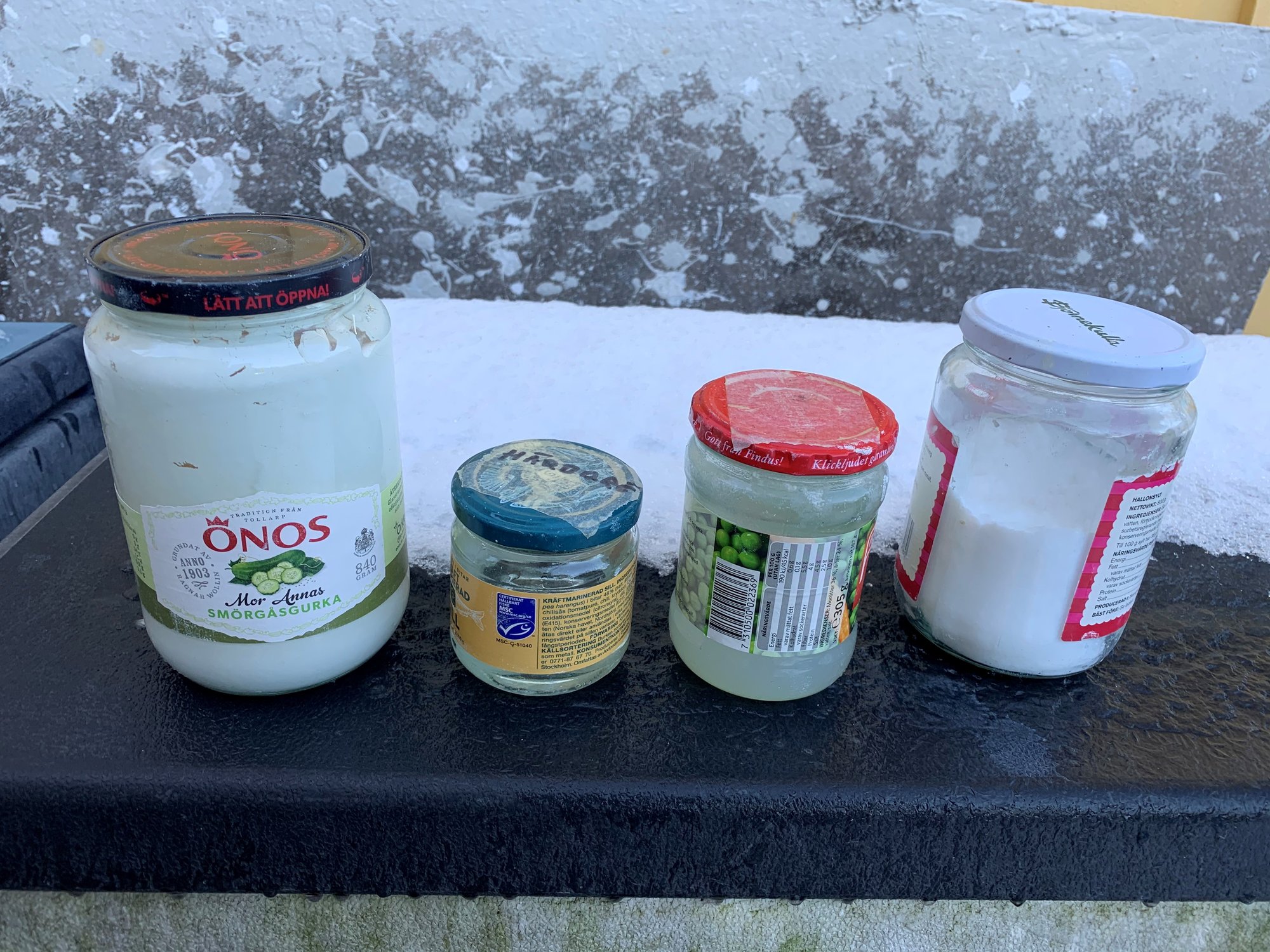

anuba 503 Postad 10 Januari , 2021 14 timmar sedan skrev ChristerN: Jag skulle slipa lite (eller lite mer, beroende på hur noga du är med resultatet) och sedan lägga på gelcoat ett par lager (innan det härdar helt) och sedan avsluta med topcoat. Se till så du inte har vassa taggar kvar från mattan bara. Det ångrar man sen. Du skall nog blanda gelcoat (färgad polyester) till topcoat om du har tänkt att att slippa den till något jämnt. Skillnaden mellan gelcoat och topcoat är att du lägger i några droppar parafinolja. Om du vill få den lite tjockare så blandar du i mikroballonger. När jag köpte gelcoat från ett båtvarv så fick jag gelcoat med rätt färg, härdare, parafinolja och microballonger. Se bild. Jag betalade 200kr för hela kittet. Med det kan jag bland -klippig gelcoat -topcoat -topcat-spackel. Om du vill lägga tunna lager med gelcoat can du späda med styrenförtunning. Kolla gärna på några av de youtube-videorna. Det är rätt lärorikt. Dela detta inlägg Länk till inlägg Dela på andra webbplatser
