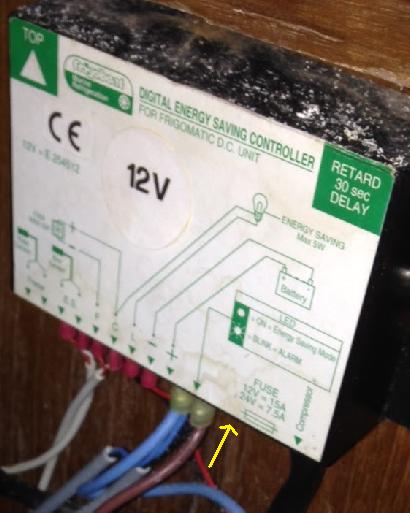

Thomas-1 311 Postad 9 Maj , 2016 Har din kontrollmodul en lysdiod, och blinkar den rent av ibland?[På den lilla bilden i min första länk ser man tydligt dioden strax intill plus/minus-matningens anslutningar. Borde väl finnas för det står ju nåt om LED på burken, alltså en lysdiod vid min gula pil i bilden nedan? I min andra länk om felsökning står i.o.f.s. nåt om att ifall lysdiod saknas så bör man fixa en själv, men men.]Förmodligen ligger ACD-funktionen inuti kontrollburken. Tanken är väl att spara batterikraft genom att kyla varorna litet extra vid generatordrift men det blir ju som sagt litet fånigt om man kör länge så det fryser. (Möjligen är det en enkel zenerdiod som avgör spänningen för inkoppling av ACD:n?)Din bild är litet otydlig, kan man hoppas på en bättre plus rent av en med locket avtaget? Tips; för att t.ex. snabbt kunna lura tempgivaren kan nog kylspray vara praktiskt. Dela detta inlägg Länk till inlägg Dela på andra webbplatser

Thomas-1 311 Postad 21 Maj , 2016 Tobbo166 skrev: Kort sikt: Vad göra? Dra ur sladdar ur Controller? Flyttat runt givarna i kylen men verkar inte spela nån roll. Ligger med Landströms och full laddning på solceller nu så har hög spänning.Vad händer om du kopplar in glödlampan (max 5W) som syns på kontrollboxens lilla schema?Det dära med "energy saving" låter ju inte så dumt.[Kanske har du nån instrumentpanels-laddningslampa i reserv, brukar vara 12 V och ca 2-4 W. Kan ju i.o.f.s. verka litet skumt att koppla in en extralast i form av lampan för att spara energi, men den funkar kanske som ett motstånd som lurar regleringen av nåt annat som drar mycket mer ström? (Vore konstigt med en sådan lampa om funktionen endast vore att indikera "påslaget" för strömsnål lysdiodteknik finns ju redan för sådant?)]Tack för manualer och bilder, aldrig fel med sådant! :-)Ps. Bryt inte upp kontrollboxens hölje ännu, testa hellre annat först. Dela detta inlägg Länk till inlägg Dela på andra webbplatser
