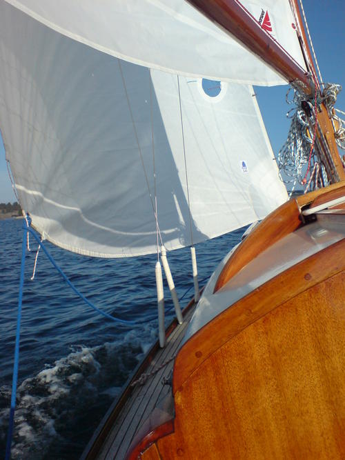

Peter_K 4 383 Postad 3 December , 2008 Hmmm, hittade en dålig bild. Luckorna är ganska nylackade med matt fernissa. Dela detta inlägg Länk till inlägg Dela på andra webbplatser
