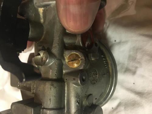

Den här skruven på den övre förgasaren satt fast, på den undre var den inskruvad i botten. Är väl bränsle blandnings skruven? Kan det vara boven i dramat?
