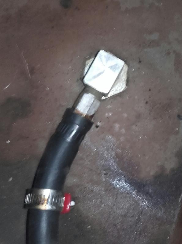

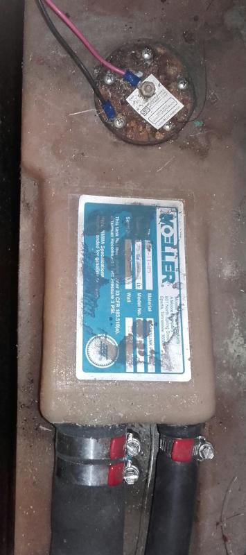

Kallast 2 Postad 2 April , 2016 (redigerade) Jag dras med bensinlukt från tankutrymmet. Jag ser inget läckage mer än rosen på ena tanken. Har blåst igenom avluftningsslangen och den är öppen. Har även känt på slangarna om de skulle svettas men det verkar det inte som. Någon som varit med om liknande? Tanken är av plast. Idéer gott folk... (slangklämman har jag lossat nu för att känna på slangen..) Redigerad 2 April , 2016 av Kallast Dela detta inlägg Länk till inlägg Dela på andra webbplatser
Pentax 724 Postad 2 April , 2016 Slangklämmorna för påfyllningslangen är felmonterade, snäckskruvarna ska inte sitta intill varandra, utan en snäcka pa vardera sidan av slangen. Detta för att det inte blir något jämt tryck precis vid snäckskruven, därför ska det vara två klammor som kompetterar varandra, med skruvarna fördelade 180 grader. Kalle 3 Dela detta inlägg Länk till inlägg Dela på andra webbplatser
MartinX 42 Postad 2 April , 2016 Jag håller med Pentax, dessutom så ser det hela lite ålderstiget ut i allmänhet, det är dags att lossa på allting och titta kritiskt på delarna, hur ser packningen ut under den rostiga tankgivaren? Hur är infästningen till pickupröret? Det är en gängad anslutning där också. Slangarna ser bra hopklämda ut, är dom gamla och stela? Om du inte kan sniffa dig till läckan får du ta det bit för bit. 1 Dela detta inlägg Länk till inlägg Dela på andra webbplatser

Eld- 585 Postad 2 April , 2016 Min erfarenhet är att tankgivaren är det som är svårast att få tätt men det kan ju vara porer i själva tanken också. Jag skulle proppa igen alla slangar och ansluta en cykelpump till en av dem. Sedan pumpa upp ett litet övertryck och spraya såpvatten runt alla anslutningar för att försöka hitta läckan. 2 Dela detta inlägg Länk till inlägg Dela på andra webbplatser
