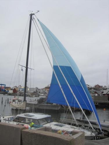

Jo jag hade ett problem med en CU-rulle 2009 vid första seglatsen efter att jag köpt båten. Lagren hade rostat ihop så att det gick inte att rulla ut och in. Löste problemet genom att byta ut skiten mot en Plastimorulle.
CU-rullen och dess lager fick jag ordning på och blev så småningom Gennakerrulle - den som syns på bilden.
