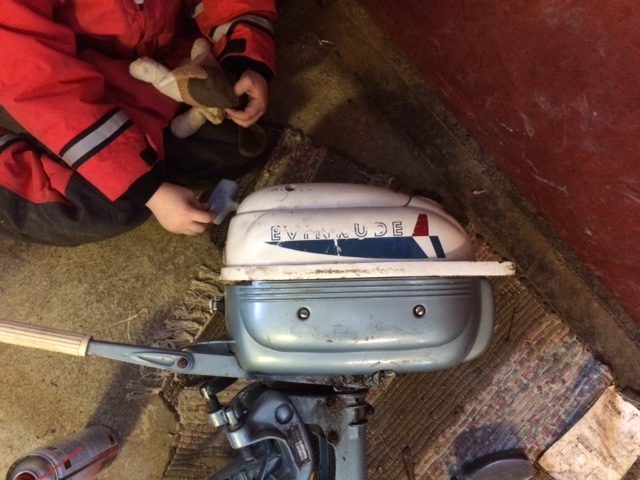

Restaurera gammal Evinrude
Under vinterperioden har sopstationen här på Möja öppet första lördagen varje månad och i lördags var det dags för marsvändan med allt bråte jag ville bli av med.
Förutom att slänga så kom jag hem med en hel del, bland annat några bronspropellrar och en kugghjulspump av krallig modell samt en mycket söt liten Evinrude. Eftersom jag redan i containern kunde konstatera att den gick runt och hade komp hade jag inte hjärta att lämna kvar den. Dessutom behöver jag en liten motor till ungarnas jolle och eftersom den inte har någon växellåda utan alltid driver (man vrider motorn 180 grader för att backa) samt har rejäla reglage för såväl låg- som högfartsblandning kommer den att utgöra en utmärkt inkörningsport i både båtåkande och motorhanterande.
Planen är nu att få igång den utan alltför mycket pyssel. Idag rev jag av riggen, tänkte försöka lokalisera impellern som jag gissar är bra att byta samt ultraljudstvätta förgasaren.
Någon som vet en bra källa för delar till dessa gamla motorer?

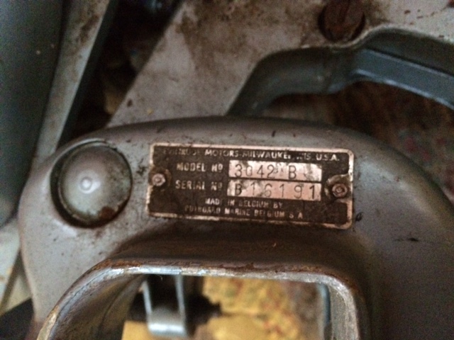

Idag beställde jag en massa smått och gott från USA. Kul att det finns så många originaldelar från tillverkaren fortfarande, motorn är ju trots allt från -62 och modellen togs ur produktion för runt 50 år sedan.
2300 plus någon hundring till i frakt för nya magneter, brytare, stift, impeller och varenda packning man kan tänka sig inklusive topplockspackning.
