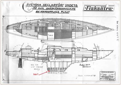

Thomas-1 311 Postad 8 Mars , 2016 (redigerade) Är nog ett sånt HÄR vackert spjut till seglare frågan gäller?Rejäl yttre blyköl på 1,47 ton enligt bilden nedan?Tolkar frågan som att en bit ur själva blygjutningen lossat enligt den röda pilen?[Kölprofilen är tydligen spetsig i akterkant så vikten på den biten är nog måttlig även om den naturligtvis ändå "väger bly" (drygt 11 kg/liter).]Planen att fästa biten med franska träskruv borde funka, kan jag tycka. (Fusk, men att demontera hela kölen och gjuta om den ifrån början är nog varken motiverat eller realistiskt.)Seglarfreaken skrev: Kommer de franska träskruvarna att rosta och påverka finnishen och hållbarheten i lagningen?Skulle försökt använda en metall i skruvarna vars plats i den elektrokemiska spänningsserien inte avviker allt för mycket från blyets.[Oklart vilken, skruvmetallen skall ju tåla mekanisk belastning också. Och franska träskruv finns väl inte i så många sorters metall heller. Idealt vore nog en metall som ligger på samma plats i spänningsserien.]Nå, många antaganden i detta inlägg. Fler uppgifter och gärna en egen bild vore som sagt bra!Ps. själv hade jag som slöseglare nog struntat i att fästa biten över huvud taget. Bara filat till brottytan (med andningsfilter mm, för bly är inte alls hälsosamt) och plastat ovanpå? Men din S30 är måhända en aktiv tävlingsbåt där minsta manipulation med kölprofil eller vikt leder till fuskanklagelser? Redigerad 8 Mars , 2016 av Thomas-1 Dela detta inlägg Länk till inlägg Dela på andra webbplatser

Lintott 2 164 Postad 8 Mars , 2016 Jag tolkar när jag "läser mellan raderna" i TS fråga att det är en bit utvändigt bly som trillat bort och att han vill snygga till hålet (estetiskt eller för vattenströmningen är oklart). Om du är orolig för att skruvarna ska korrodera så skaffa rostfria skruvar. Hjertmans har rostfri fransk skruv i olika dimensioner. Valfritt spackel som är vattenfast - det är ju inte några hållfasthetskrav på lagningen. Gjutform brukar vara onödigt på den typen av lagningar. Släta till så bra det går, gärna "lite bulligt"och jämna till med en fil så att det blir snyggt format. Dela detta inlägg Länk till inlägg Dela på andra webbplatser
