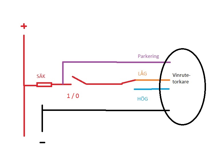

Hur skall den kopplas då!?
Jag har kopplat min så enligt det kopplingsschema som medföljde den vindrutetorkare jag har, bortsett från att jag har en enpolig strömbrytare för till och från och en växlande brytare för hög och låg.
Att den skulle gå på både hög och låg fart de få sekunderna det är frågan om, är inget som märks. Om den skulle göra det, så  spelar heller ingen större roll. Jag har sett betydligt värre saker under mitt yrkesliv.

Alla vindrutetorkarmotorer med mer än en fart som jag har sett ska kopplas enligt honken3's kopplingsschema ovan. Du skulle mao behöva byta din av/på-brytare till en växlande mellan "På" och "Parkering".
Huruvida det är skadligt kan jag inte svara på, är inte tillräckligt kunnig på elmotorer, men jag har svårt att tro att det skulle vara bra för motorn att gå på både lågfart och högfart samtidigt? Det som händer när du kopplar ström på parkeringsläget är att torkarmotorn går på lågfart till parkeringsläget och stannar där. Strömmen går då via ett speciellt bleck i vinkelväxeln i torkaren som "tar slut" och bryter strömmen när den når ändläget. Som du ha kopplat nu kommer motorn att ha ström på både hög- och lågfart hela tiden när du kör i högfartsläge (eftersom den försöker parkera samtidigt, eftersom du har ström på parkeringssladden)

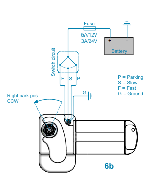

Koppla så som i figuren!
Om du har en äkta trelägesbrytare.
Om inte, så koppla över en trelägesbrytare utan mittenläge och koppla kabeln i mitten märkt "S" direkt till säkringens utgång.
Om du skiftar hög- och lågfart spelar ingen roll, men om du kopplar minus till självparkerings eller någon av de andra får du kortslutning och säkringen löser ut.
