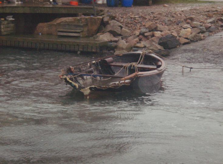

Thallatha 867 Postad 18 Oktober , 2015 (redigerade) Att plasta en gammal träbåt är ett försök att förlänga livet på den. Sen beror det ju på när plastningen är gjord. Är det när plasten var billig spelar det kanske ingen roll att trät är ruttet. Är den plastad på senare tid är väl skrotning det billigaste alternativet. Pluggen till min Hållöjulle är en gammal bohujulle i ek, från 1800-talet. Den blivande pluggen plastades med ett tunt lager laminat och spacklades och slipades till en yta så att det gick att göra en form på den. Sen seglades den i ett antal år, tills den, i en västlig storm, kom i närkontakt med bryggan. Täbåten var så rutten att hela akterstamnen blev skrot. Redigerad 18 Oktober , 2015 av Thallatha Dela detta inlägg Länk till inlägg Dela på andra webbplatser

Thallatha 867 Postad 13 Januari , 2016 (redigerade) Nu har väl TS givit upp redan från början efter att ha ställt frågan på Maringuiden och är nog troligtvis inte inne och läser längre. Saendrae Aktiva inlägg 1 Gick med 18-oktober 15 Senast aktiv E18 okt 2015 13:04 När det gäller plastade träbåtar måste man ställa sig frågan - när plastades den och av vem. När "plastbåtar" blev vanligare runt 1970, plastades en massa plastbåtar här ute i väster. Plast och glasfiber var billigt och det var ett enkelt sätt att förlänga livet på en halvdålig båt. Man snålade inte på laminattjocklek. På en sån båt spelar det nästan ingen roll om man river bort det ruttna trät. Kan va en fördel för att få stopp på rötspridning från det området. Om man skall göra några åtgärder, får nästan bedömas från fall till fall. Sen får man ju avgöra hur mycket tid och pengar man vill lägga ner på att förlänga livet ytterligare en period. Fast det fodrar ju en del kunskap/kännedom om plastade träbåtar. Att helt döma ut en plastad träbåt som man inte har sett, är inget som jag skulle göra. Den stora frågan är - hur tjockt är laminatet. Redigerad 13 Januari , 2016 av Thallatha Dela detta inlägg Länk till inlägg Dela på andra webbplatser
