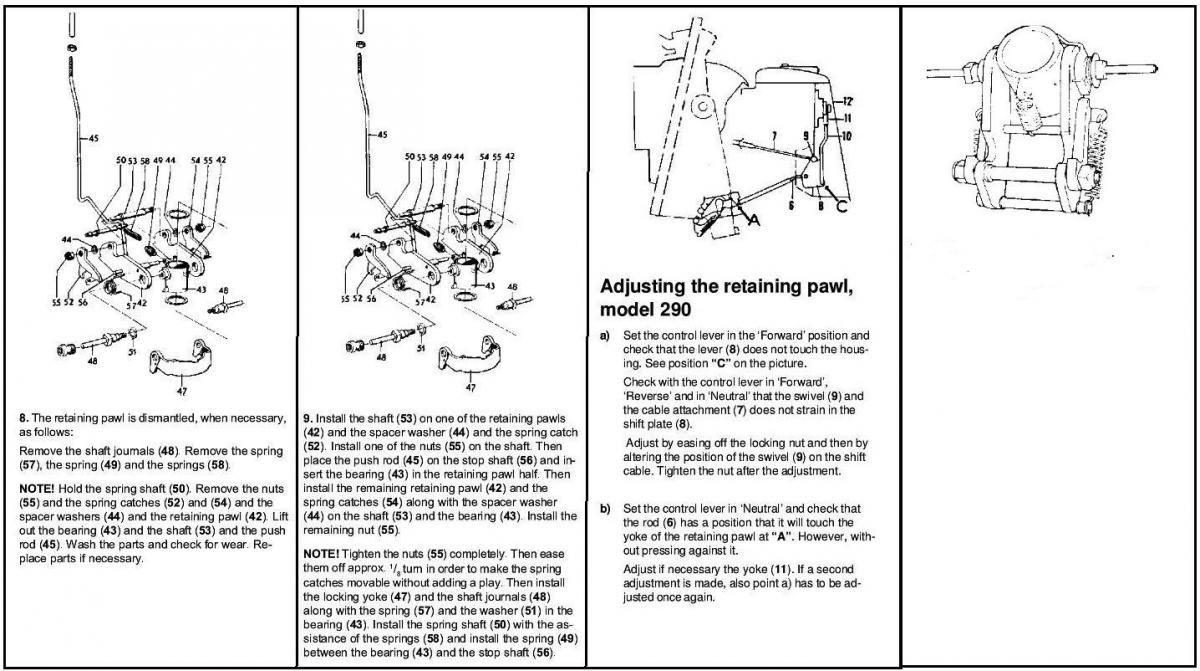

Spärren som Anteman nämner är väl nr 52 och stången som låser upp när framväxeln är ilagd nr 45.
Stången skall väl dra i armen (armarna?) så de röda klackarna i skissen nedtill sänks till samma nivå som de gröna gissar jag? Returfjädrarna med gula pilar sträcks väl då samtidigt.

Stången 45 trycker ju drevlyften ner när den ska låsa upp drevet för att lyfta det. Den stången jag menar är den som växelreglaget trycker in och som trycker ner del 47.
Frågan är: ska stången trycka ner del 47 när drevet ska låsa eller när man kör framåt?

Man orkar inte att lyfta drevet för hand. Vi påkörning av någonting blir kraften tillräckligt stor för att hakarna ska släppa taget och drever åker upp. ( Det är endast 100-drevet som går att lyfta för hand.) När man lägger i backväxeln skjuter växeloket fram stången som trycker ner bygel (47) som då låser hakarna (52 &54) så att de inte kan lösa ut.
