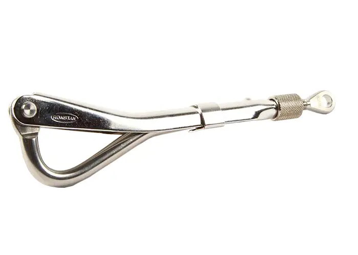

BSven 477 Postad 28 September , 2015 En sådan här i änden av vantskruven kanske?http://www.bataccenten.se/artikel.php?kid=640-975&sok=&id=12286&sortering=&listmall=1 Dela detta inlägg Länk till inlägg Dela på andra webbplatser
bhemac 2 860 Postad 28 September , 2015 Eller en sådan här. Båda är enkla att spänna. Sen är ju frågan om hur stor hållfastheten är. http://www.hjertmans.se/image?path=Articles/6327-6/6327-6.jpg Dela detta inlägg Länk till inlägg Dela på andra webbplatser

bhemac 2 860 Postad 28 September , 2015 Den som är fri från synd ser genast bilden, övriga hittar den HÄR 1 Dela detta inlägg Länk till inlägg Dela på andra webbplatser
