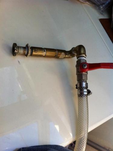

Som ägare till ett Orust-bygge (sjösatt 1990) har jag en båt med 14 st genomföringar under vattenlinjen!?
För 5 år sen bytte jag en ventil/genomföring/vinkelstycke i avsikt att undersöka i vilket skick den var och kom till den slutsatsen att den gamla ventilen var i oklanderligt skick. Nu är den "nya" ventilen är den enda som jäklas med mig. Akseln som skall öppna kulan går runt utan att öppna ventilen och i alla fall måste jag byta den. De övriga 13 ventilerna fungerar perfekt men hur länge?. 25 år på nacken är kanske max om man vill känna sig trygg?.
Vad anser ni vara en trygg gräns om man utgår från att varvet använt sig av kvalitetsprodukter?.
Hur utföra en adekvat inspektion på dessa?. Det där med att testa med hammarslag känns lite osäkert då man inte vet om nästa slag skulle bryta den eller tidigare slag skadat den utan synliga skador...
Har någon av er erfarenhet av Trudesign seacocks eller dess konkurrenter?

Ska man ligga på topp så är det denna typ av kulventil man ska välja, obs! dräneringspluggen för kulan.

Skulle jag göra det ordentligt så skulle jag använda den typen av genomföring där man bultar en trekantig del på insidan och skruvar genomföranden från utsidan. Sen skruvas ventilen på en rörstos på den trekantiga. Ingen risk att det går runt när man dra och man kan ganska enkelt byta en dålig ventil i sjön. Metoden är vanlig i USA och man kan köpa tex Groco ganska billigt därifrån. Finns ju även den modellen Pentax visade ovan.
Men jag satte vanliga mässing när jag bytte, det håller i 25 år och så länge har jag aldrig haft en båt. Sätter man de så att det är metallen som trycker mot skrovet och ingen "gummiupphängning" samt att man kapar genomföringarna så att det inte finns något mellanrum mellan ventil och mutter på insidan så håller det.
