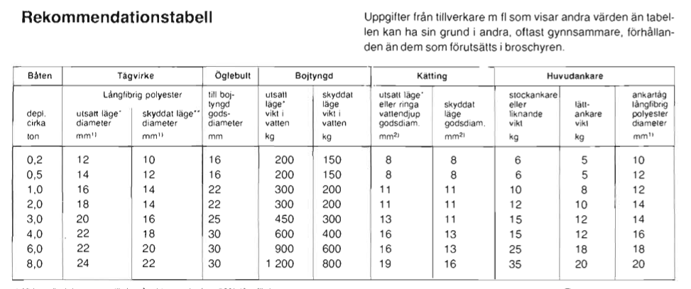

Här är en intressant lista från Svenska Sjö som visserligen bara sträcker sig till upp till 8 tons deplacement. Där rekommenderar de 16 mm kätting för 8 ton i skyddat läge, 19 för utsatt. Något att fundera på.

Är det någon som uppfyller dessa kriterier? Ankarkättingen som skulle vara aktuell för min båt skulle väl väga lika mycket som båten. Undrar vad deras rekommendationer för större fartyg är?

Konstig tabell.
När började man med att uppge kättingdimesion i mm2 (kvadrat-millimeter) ?  :rolleyes:
Om du har en 10 mm schackel kättingen har den en brottlast på 600 kg. 8mm kortlänkad galvad kätting har brottlast 2000 kg.

Tycker också att de rekommenderar väldigt grova kättingar men jag har för lite erfarenhet för att kunna yttra mig egentligen.
Å andra sidan har en 8 mm kätting en brottgräns på runt 2-3 ton vilket, om man ska räkna brottgräns i förhållande till vikt, är ganska dåligt jämfört med band eller lina (även om det finns andra fördelar).
Edit: såg inte det där med mm2

Tror inte att de menar kvadrat mm utan att "2)" är en hänvisning till något som inte kommit med i bilden. Det finns även hänvisning "1)" i andra rutor t.ex. för grovlek på lina. Tar man det som kvadrat mm skulle en 6mm kätting räcka gott och väl för en 8 tons båt i utsatt läge. Man måste nog se vad som menas med hänvisningarna för att kunna tyda tabellen riktigt.

Jag hittade  filen som tabellen är kopierad från:
 https://www.svenskasjo.se/pdf/mooringinstructions2.pdf
Det är inte kvadrat mm utan godsdiametern på kättingen som menas. Undrar vad jag hittar ett ankarspel som orkar dra upp den kätting+ankare som jag i så fall måste ha? :huh:
Hehe. Men rekomendasionen passar ju mycket bättre på mm2, där 8 mm2 blir ca 2,9 mm gods.
Att Svenska Sjö tycker en 8 ton båt behöver 19 mm kätting är ju utopi; den skal inte lyftas i kättingen, och de skiljer inte på kort- eller lång-länkad kätting (vilket är en vesentlig skillnad)  ;-)
NB! Köp aldri kätting från någon som inte uppger certifisering eller brottlast i kg eller KpN (DIN 766 eller 763)
Då kan TS "Riro" sova gott med en 8 mm, eller enu bättre med en 10 mm om spelet fixar det, men glöm inte schackel'n.............

Avser inte tabellen kätting för boj?
8 mm kätting rekomenders för båtar till ca 13 ton. För 17 ton båt och utsatta lägen ska det nog vara 10 mm. Men mera normalt bruk så borde 8 mm räcka mer än väl.

Det är lite oklart vad tabellen syftar på men då den även har rekommendationer för ankarvikter tog jag för givet att det gällde ankring och inte boj. Den kätting som i tabellen skulle rekommenderas i mitt fall, kommer inte ombord på min båt (vill ju inte sänka den) :)
