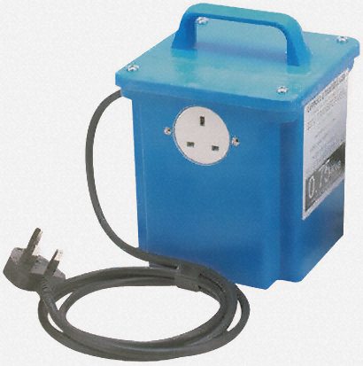

Jag köpte en gul isolationstransformator från en av båttillbehörsskedjorna i våras.  Det är en mycket enkel och robust konstruktion . Det tycker jag om. Jag är mycket nöjd med produkten och kan rekommendera den.
Av en slump upptäckte jag att den var felkopplad internt.
Felet var att inkommande (landström/primär) skyddsjord var ihopkopplad med utgående (båt/Sekundär) skyddsjord. Hela syftet med en isolationstransformator i en båt är att separera land och båtjord.
Detta är inte något personfarligt fel, så ingen kommer dö. Isolationstransformatorer som används på land ska vara kopplade på det viset.  Men den som har det felet och ligger på landström hela sommaren kan bli besviken när båten lyfts och drevet har ätits upp av galvanisk korrosion. Dyrt.
Jag kontaktade importören som gav mig ett bra bemötande och var intresserad. Det var ett tillverkningsfel från fabriken som de sa ska rättas till. De hade sålt fem eller sex stycken felaktiga transformatorer till tillbehörskedjan. Man bestämde sig för att inte återkalla de felaktiga proukterna eftersom det inte förlåg någon personfara.
Jag blev erbjuden att få min transformator modifierad, men jag valde att göra det själv eftersom jag ansåg mig vara kapabel att göra den operationen själv. Det är en mycket enkel och robust konstruktion som är enkel att förstå.
Det är mycket lätt att kontrollera om transformatorn är rätt kopplad. Det behövs en multimeter (voltmeter) som sätts på ohm-mätning. Transformatorn ska vara urkopplad från både nätspänning och förbrukare:
1. Mät motståndet mellan inkommande och utgående jord. Mät på jordblecket i kontakterna. Det ska vara avbrott, dvs oändlig resistens.
2. Mät motståndet mellan nollledare och jordbleck på utgående sidan. Det ska vara kontakt, dvs noll eller mycket nära noll ohm. Eftersom nolla och fas är kopplade till varsin sida av sekundärlindningen kommer det vara kontakt mellan jord, noll och fas hur man än mäter med den här metoden. Det viktiga är att det inte är avbrott mellan jord och nolla/fas.
Om någon skulle upptäcka att de har det felet kan jag bara rekommendera att vända sig till försäljningsstället. De känner till problemet.
