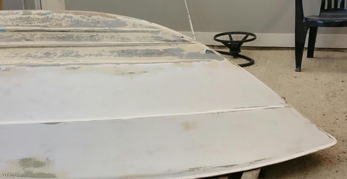

william91 0 Postad 15 September , 2015 Hej alla, är äntligen klar med slipandet och spacklandet, nu till min fråga hur vet man hur lång upp man ska måla med bottenfärgen? Mvh william Dela detta inlägg Länk till inlägg Dela på andra webbplatser
Thallatha 867 Postad 15 September , 2015 På en gammal båt brukar man ju försöka säkra ett märke i fören och ett i aktern att slå ut vattenlinjen efter. Ett par tre cm över där vattenytan ligger mot skrovet tycker jag det skall va. Sen finns det ju olika sätt att slå ut själva linjen. Med planka och snöre är ju den traditionella, men på en sån liten båt skulle jag använda mig av ett laservattenpass. En sån båt är ju lätt att lägga i våg på alla håll. och det är helt ok att den ligger upp och ner. Slog ut vattenlinjen på min Bohusjulle med hjälp av laservattenpass. En så exakt vattenlinje har jag aldrig tidigare haft. På en båt med "lanningar" som det är på din, vill det ju till att få vattenlinjen rak när den korsar en "lanning". Vattenlinjen kommer då att bli lite zickzack för att den skall bli/se rak ut. Det finns bara en enda sak som skall va rak på en båt - vattenlinjen. Dela detta inlägg Länk till inlägg Dela på andra webbplatser
pseudonym 1 166 Postad 15 September , 2015 Varför kämpa med att få en vattenlinje rak när båten ändå ska gå i vågor? ;-) 1 Dela detta inlägg Länk till inlägg Dela på andra webbplatser
Thallatha 867 Postad 15 September , 2015 Varför kämpa med att få en vattenlinje rak när båten ändå ska gå i vågor? ;-) Man måste ju ha en ordentlig referenspunkt att mäta från när man skall tala om vilka fruktansvärd stora vågor man varit ute i. Det kan ju för de flesta röra sig om vågor på styva halvmetern. Dvs det som vissa kallar tre meter. Dela detta inlägg Länk till inlägg Dela på andra webbplatser
william91 0 Postad 15 September , 2015 Tack för svaren, har inte tillgång till laservattenpass, kan man slå ut det med planka och snöre när den ligger som den gör? Och hur gör man ? Mvh Dela detta inlägg Länk till inlägg Dela på andra webbplatser
Thallatha 867 Postad 15 September , 2015 (redigerade) Tack för svaren, har inte tillgång till laservattenpass, kan man slå ut det med planka och snöre när den ligger som den gör? Och hur gör man ? Mvh Ett fungerande laservattenpass kostar inte många kronor, men den traditionella metoden fungerar även med båten upp och ned. Det svåra är att fixera brädorna, men det brukar alltid lösa sig. Hur man gör - orkar du läsa igenom denna texten så bör du ha fått det klart för dig. Annars får du fråga igen. http://thallatha.blogspot.se/2010/06/vattenlinje.html Och peudonym skall du inte ta så allvarligt när han skriver sånt som han skriver. Som den mycket duktige, noggranne och kreative båtfixare han är, skulle han aldrig nöja sig med en halvdan vattenlinje. Redigerad 15 September , 2015 av Thallatha Dela detta inlägg Länk till inlägg Dela på andra webbplatser
pseudonym 1 166 Postad 15 September , 2015 (redigerade) Tack för svaren, har inte tillgång till laservattenpass, kan man slå ut det med planka och snöre när den ligger som den gör? Och hur gör man ? Mvh Ett fungerande laservattenpass kostar inte många kronor, men den traditionella metoden fungerar även med båten upp och ned. Det svåra är att fixera brädorna, men det brukar alltid lösa sig. Hur man gör - orkar du läsa igenom denna texten så bör du ha fått det klart för dig. Annars får du fråga igen. http://thallatha.blogspot.se/2010/06/vattenlinje.html Och peudonym skall du inte ta så allvarligt när han skriver sånt som han skriver. Som den mycket duktige, noggranne och kreative båtfixare han är, skulle han aldrig nöja sig med en halvdan vattenlinje. Det var vågat sagt. Jag föredrar vattenpass före snöre och planka. Redigerad 15 September , 2015 av pseudonym Dela detta inlägg Länk till inlägg Dela på andra webbplatser
william91 0 Postad 16 September , 2015 Hej igen har nu införskaffat ett laservattenpass Men nu undrar jag hur långt upp ska man dra vattenlinjen ? Blir det för mycket som jag gjort nu ? Dela detta inlägg Länk till inlägg Dela på andra webbplatser
Thallatha 867 Postad 16 September , 2015 (redigerade) Bruka lägga "vattenlinje" ett par/tre cm över där vattenlinjen är när båten ligger i sjön. Skall du måla 2K-färg ner till tejpen och sen maskera om och måla bottenfärg upp till den nya tejpen - eller!? De gånger jag gjort liknade jobb, har jag lagt på ett par lager epoxygrundfärg (Gelshield) över hela skrovet. Botten plus fribord. Sen har jag målat 2K-FÄRG ner till ett par cm under den blivande vattenlinjen och sist har jag slagit ut vattenlinjen, maskerat och målat med bottenfärgen. Men alla sätt är bra - utom de dåliga. Redigerad 16 September , 2015 av Thallatha Dela detta inlägg Länk till inlägg Dela på andra webbplatser

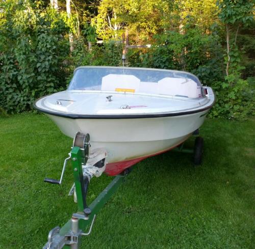

Nojjan 5 Postad 16 September , 2015 Jag vill inte verka negativ men detta ser lite konstigt ut. Har du verkligen kollat hu rbåten flyter? Det ser ut som om din vattenlinje är rak men i vilket plan ligger den... Se bifogad skiss. Om du målar den som det ser ut på din bild så kan det hända att båten kommer att se ut som den nedre delen av skissen...? Dela detta inlägg Länk till inlägg Dela på andra webbplatser
william91 0 Postad 17 September , 2015 Jag har aldrig haft båten I vatten så vet ej hur den flyter, precis köpt båten och tänkte göra iordning under vintern, bifogar en bild på hur den såg ut när jag fick den, kan man läsa av något av bilden? Är som sajt nybörjare på båt och kan inte mycket, jag har köpt epoxy primer som jag tänkte måla 4 lager av och sen måla bottenfärg på det till tejpen, sen blir det 2k färg ovanför vattenlinjen, är jag helt ute och cyklar eller ? :s Dela detta inlägg Länk till inlägg Dela på andra webbplatser
Thallatha 867 Postad 17 September , 2015 Jag skulle målat epoxy grundfärg på hela skrovet, dels som grundfärg för färgen på skrovsidorna och dels som underlag från bottenfärgen. Du får väl måla skrovsidorna och göra klar båten. Sjösätta den och markera var vattenytan finns och sen ta upp den, slå ut vattenlinjen och bottenmåla. Bottenmåla - om det är med giftfärg - är ju alltid det sista man gör innan sjösättningen Dela detta inlägg Länk till inlägg Dela på andra webbplatser
william91 0 Postad 17 September , 2015 Precis så jag tänkt och göra, men menar du att man ska vänta med att måla bottenfärgen tills nästa vår? Jag kan ju lägga i båten i vattnet men har inte köpt motor än och det lär ju vara lite skillnad på hur båten ligger i vattnet med och utan motor, hade planerat och få allting klart så det bara är att lägga i den till våren Dela detta inlägg Länk till inlägg Dela på andra webbplatser

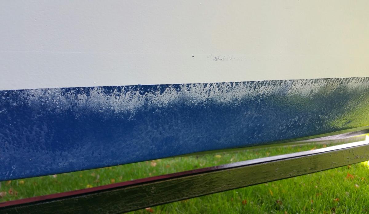

william91 0 Postad 9 Oktober , 2015 (redigerade) Någon som har några tips på vad som kan ha hänt? Det konstiga är att det bara är på 1 sida av båten, andra sidan är fin. Vad ska man göra? Låta det va som det är, eller testa måla blå 2 komp färg och lamineringsepoxy igen? Väldigt tacksam för svar. Redigerad 9 Oktober , 2015 av william91 Dela detta inlägg Länk till inlägg Dela på andra webbplatser
jask 14 Postad 15 November , 2015 Jag har inte en aning om vad som hänt i just detta fallet, men tanken slår mig, kan det vara det gamla tänkesättet pris och kvalitet hänger alltid ihop. Dela detta inlägg Länk till inlägg Dela på andra webbplatser
Peter_K 4 081 Postad 15 November , 2015 Fel arbetstemperatur? Dela detta inlägg Länk till inlägg Dela på andra webbplatser
Eld- 508 Postad 15 November , 2015 Den blå färgen var kanske inte uthärdad innan du la på epoxi? Dela detta inlägg Länk till inlägg Dela på andra webbplatser
Peter_K 4 081 Postad 15 November , 2015 Man ska också ha klart för sig att den här behandling är ett hemmapåhitt, ett experiment. Finns ingen tillverkare av material som föreskriver kombinationen, så allt är möjligt. Dela detta inlägg Länk till inlägg Dela på andra webbplatser
