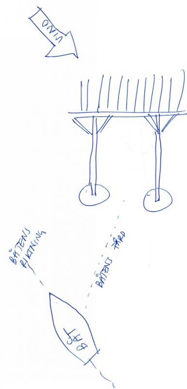

Om man ligger med Y-bommar kan man spänna ett par tampar i kors längst in, då kan man kör in med bra fart.
Man kan även om man har brygga och med akterstolpar ta två tampar från stolparna och utefter båtsidan, där stäven kommer drar man tamparna till en knut och sedan i kors upp till fästena på bryggan. blir samma sak.
Tack för illustrationen Peter. Jag förstår vad du menar men det verkar väldigt svårt att få till det å även vanskligt att träna på. Du har glömt att rita ut de dyra båtarna som ligger bredvid.;)
Hmm.. Låter himla bra faktiskt! Ett rejält fångstnät är vad jag behöver om jag ska ha en chans att komma in med styrfart.:)
