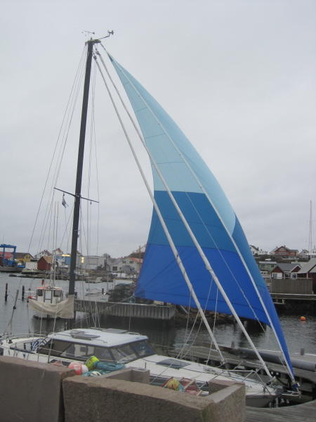

Jag brukar köpa Plastimorullar på Hjertmans Julrea.
Har och har haft Hood, Furlex, platimo och CU-rulle.
Hood hade ändlös lina - den rullen gillade jag bäst.
Furlex fanns det på min storfidra när jag köpte den. Satte på peke och flyttade fram förstaget och satte ett kuterstag 60 cm ner från masttoppen och i gamla förstaginfästningen, samt köpte ett plastimo rullfocksbeslag.
På min nuvarande båt fanns det en CU-rulle. Tog bort den då kulagren rostat ihop och den inte gick att rulla ut när jag spände upp riggen. Har gjort en Gennakerulle av den
Satte på Kutterstag med kryssfock på en plastimorulle och en stor plastimorulle på det nya förstaget.
Kompisen har haft Plastimorulle en fruktansvärt massa år på sin Balad och jag har aldrig hört att han klagat.
Själv har jag heller inte haft några problem med något av mina rullsystem - förutom CU-rullen.
Furlex skickar med ett nytt förstag och det finns nog skäl att byta förstaget om man monterar rullfockssystem.
Jag skulle aldrig köpa annat än Plastimorulle som alltid säljs till nedsatt pris på Julreor och som mässerbjudande.
