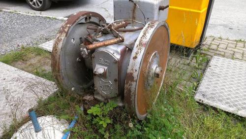

På cykelsemester i Österrike träffade jag på denna. Fabrikat OTTO! Tänkte att det kanske var fyrtaktarnas urmoder, man kanske skulle lagt ett bud men den verkade för tung för cykeln. Lite googlande tyder dock på att det var 1938 års modell. Vacker i alla fall.
