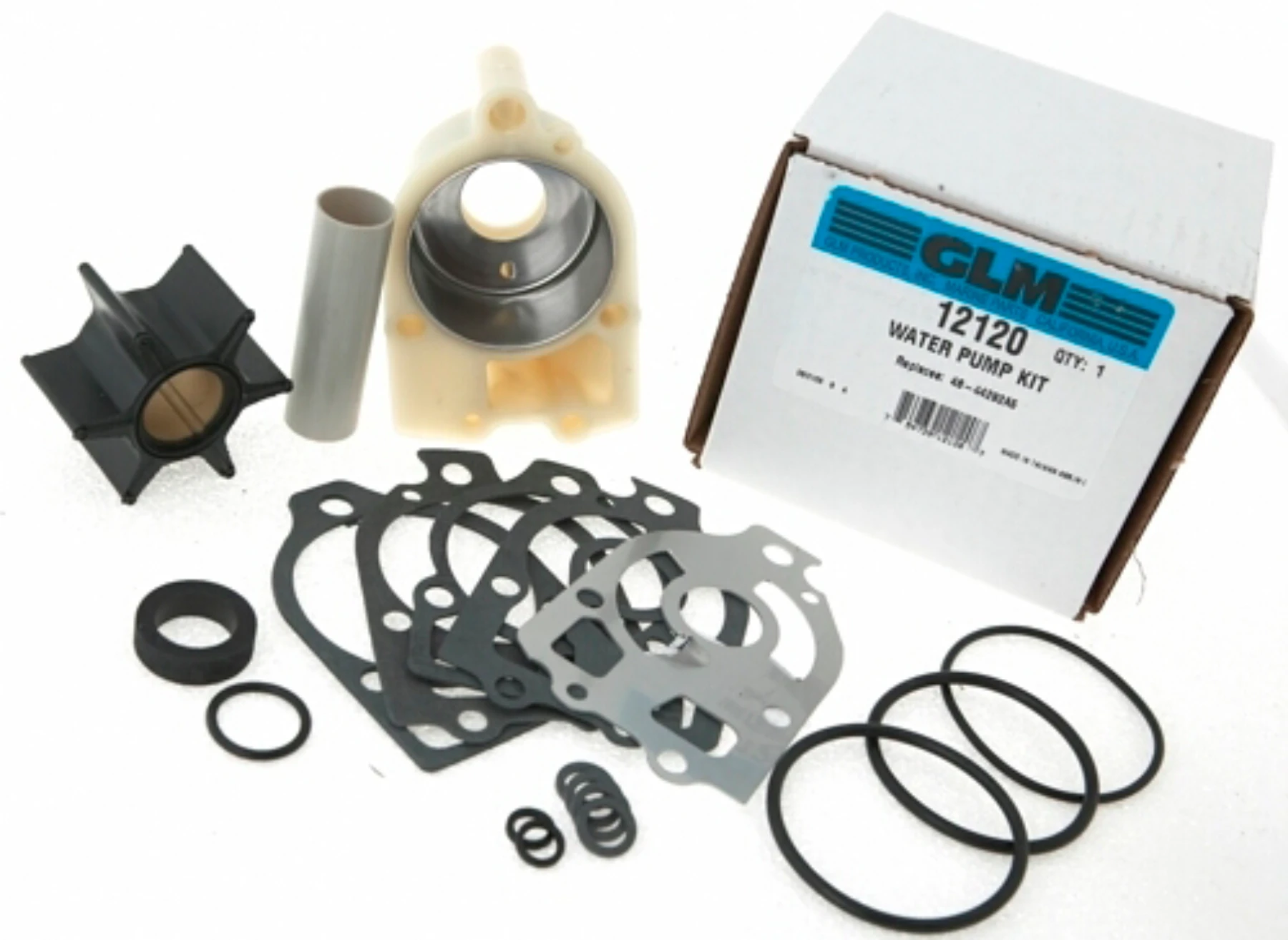

Hade då tänkt byta impeller på båten nu innan den ska bada.
De sitter ett Alpha One Gen1 drev.
Har aldrig gjort detta tidigare, nån som sitter på bra tips?
Behövs de nå special verktyg?
Har inhandlat detta http://drev.se/produkter/12120var?ref=633
är de nått mer man bör byta när de ändå är isärplockat?
länka gärna om ni har någon sida som visar bytet.
Tusen tack för er tid och hjälp!
Nu kommer nog snart någon som kan Alpha One bättre(minns inte hur det ser ut i detalj). Det jag minns är att växelaxeln bråkade lite och att det som på många andra drev och utombordare hjälper att tilta upp drevet för att se och komma åt bättre. Man behöver normalt inga specialverktyg.
På Mercury utombordare behöver man inte byta hus och botten varje gång, utan det räcker med själva Impellern var annan gång. Nu kan det vara annat som gäller på Alpha, men det är också skönt att veta att allt är nytt och fräscht.
Nej, men underhuset blir kanske lite lättare att hantera utan propeller.
Framväxel i innan du börjar. Lättare att återmontera med upptiltat drev var noga med växelföraren o kolla så att växlarna funkar innan du fylller olja igen.
