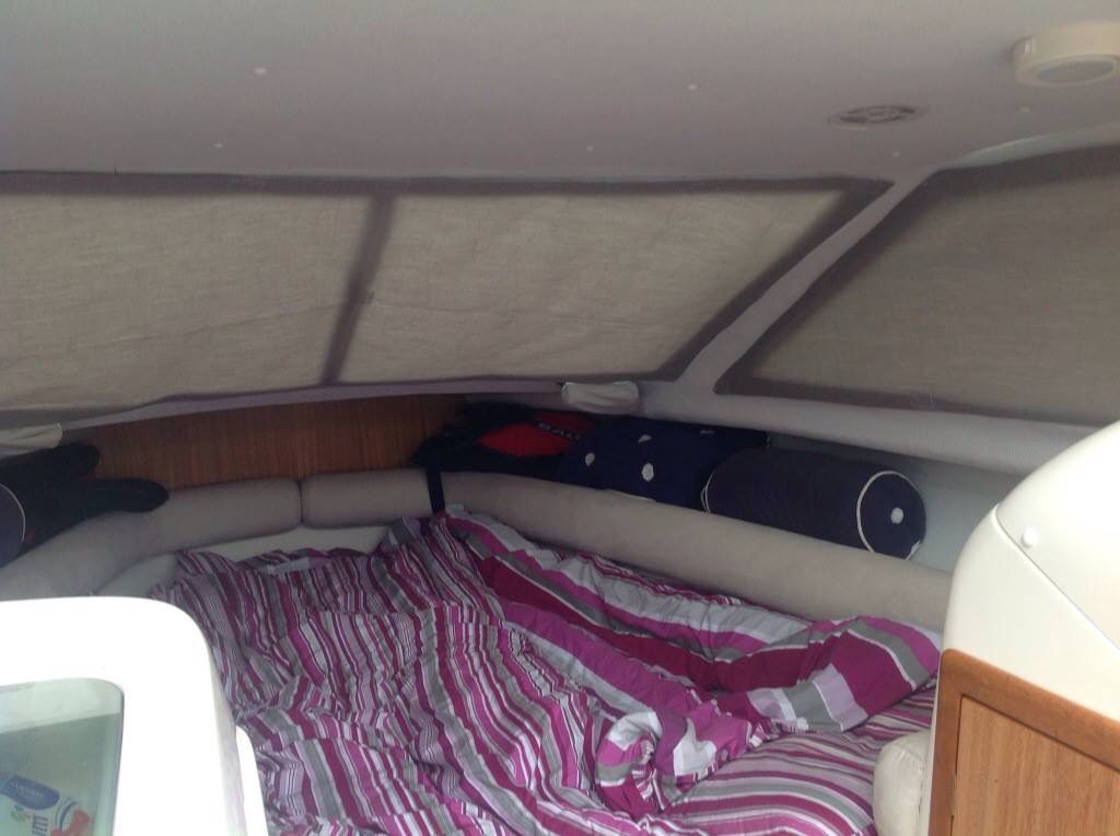

Jag valde kapellväv efter att tidigare haft tyg som blektes och drog åt sig fukt med risk för mögel. Helnöjd med det valet. Färgen blev beige och jag hittade kapellväv från Sunbrella på 150 cm bredd.
Min båt liknar din med stora rutor heltruntom faktiskt. Ser ut som en riktigt bra snygg lösning som skulle passa utmärkt i min båt med. Hur har du fäst tyget på plats och har du fått förstärka det så det inte fransar?
Jag valde att sätta heltäckande kardborreband på alu-listen så att listen är helt dold. Nu ser det ut som en vit list runt rutorna. Kapelltyget har jag bara klippt till och sytt dit korta bitar (3-4 cm) av kardborreband. Avståndet mellan varje är 30-40 cm. Tyget revar sig inte så man behöver inte fålla eller vad det heter. Nu efter två år börjar bandet på listen släppa lite i en hörna så jag kommer att ersätta den hörnan med nytt självhäftande band. Förra gången hade firman i Länna slut på den bandbredden som jag önskade så då fick jag klippa bandet längsledes vilket tog sin lilla tid.
666D3, så du har alltså köpt tyget löst, klippt till det, utan att sy, eller på annat sätt behandlat det, för att minska risken för att tyget skall fransa sig. Samt det har hållit i två år?
Isåfall kommer jag slå till på samma tyg som du. Såg bra ut på bilden!
