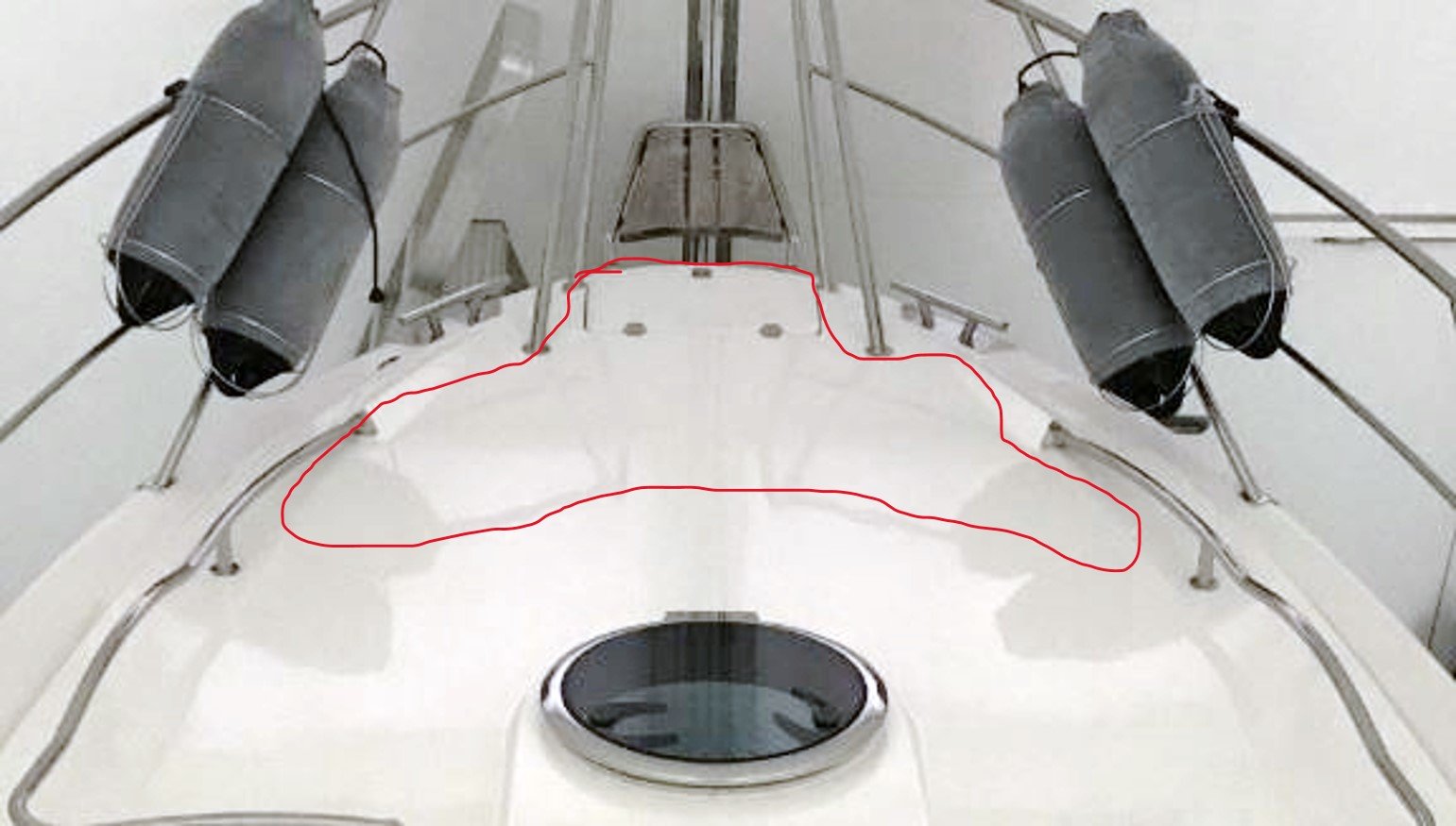

Har en båt med absolut högblank gelcoatyta på hela fördäck och just där man kliver ombord från peken, se bifogad bild, skulle jag vilja halkskydda.
Jag vill undvika permanenta lösningar i stil med att rolla på halskyddsmönstarad gelcoat etc. Jag inser självklart att allt utom just detta är minder optimalt ur ett halkskyddsperspektive men som allt annat som har med båtar att gör är det en avvägning mellan olika faktorer.  Jag önskar därför i nuläget inga diskussioner kring annat än erfarneheterna av Lefant Non Slip Wax, alternativt andra icke permanenta lösningsförslag. Men först och främst nedanstående frågor.
Hur väl fungerar Lefant Non Slip Wax på högblank gelcoat ur ett halkskyddsperspektiv?
Hur påverka detta utseendet av ytan? Blir den matt eller får den ett nyansskifte, ?
Några utamningar i att hålla ytan ren?
Om man vill återställa ytan, finns det utamningar då?

Vet inget om vaxet men halkskyddstejp borde väl funka. Det går ju att ta bort.
Tack Caribic410
Jo, det stämmer. Har använt mig av det på andra båtar med framgång och det är fortafrande ett alternativ även här. Det jag som förstahandsval  försöker finna är en lösning om ger ett tillräckligt halkskydd samtidigit som det  någerlunda bibehåller estetiken.
Det är därför jag söker information kring Lefant Non Slip Wax.

Släta ytor blir som sagt sträva, fast 80-tals gelcoat är ju inte direkt högblankt.
För att så långt som möjligt behålla ditt däck blankt måste du ju vaxa för att skydda gelcoaten och då är antihalkvaxet 100 ggr bättre än vanligt vax avseende halkskydd.
Vaxet funkar som ett vanligt flytande vax och blir blankt efter polering.
Innehållet har samma färg som vanligt vax, men om det ger några nyansskillnader över tid kan jag inte svara på.
Ytan upplever inte jag som svårare att hålla ren efter vaxning.
Vaxet tvättas vad jag förstår bort som vilket vax som helst, dvs. med nästan alla rengöringsmedel. Yes är väldigt effektivt, används av vissa bilrekondare, men bör undvikas när båten ligger i vattnet. Det är skadligt för vattenlevande organismer, men...
Att använda Yes hemma när diskvattnet går genom ett vattenreningsverk är ypperligt. Bättre diskmedel för handdisk finns nog inte.

Tejp! Det finns så kallat "golvlaminat" som har nästan samma yta som halkskyddstejp, kanske inte riktigt lika grov men ger ändå ett bra halkskydd. Detta laminat sätter tejp- och dekalfirmor på utskriven tejp men du kan be dem sätta det på vit eller genomskinlig tejp. Då får du halkskydd samtidigt som man inte egentligen påverkar estetiken, dvs. ytan är fortsättningsvis vit. Plus att du kan ta bort tejpen om man vill återställa. Ytterligare plus är att tejpen skyddar ytan från repor etc.
Fråga din lokala dekalfirma/bilfolierare! Bara ett förslag 😁
