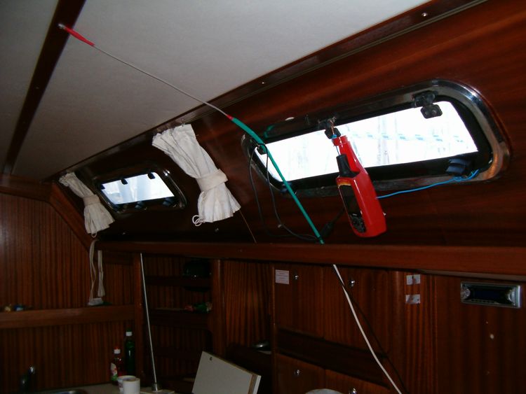

Lasse-L 341 Postad 13 April , 2015 (redigerade) Länkar SXK:s gamla nödantenn-beskrivning. Själv har jag inte fixat nån trots dess enkla konstruktion för jag har redan en annan reserv, nån annan som provat? [Om du skulle vara i pysseltagen och fixa till en, och om du sen upptäcker att den faktiskt funkar bra är väl problemet löst, bara att returnera den medskickade på garantin.] Jomenvisst fungerar "nödantennen". Körde den till AISen under transportsegling. Det "gröna" med röd topp. http://lasselundell.se/windica.html http://lasselundell.se/ais.html Redigerad 13 April , 2015 av Lasse-L 1 Dela detta inlägg Länk till inlägg Dela på andra webbplatser
