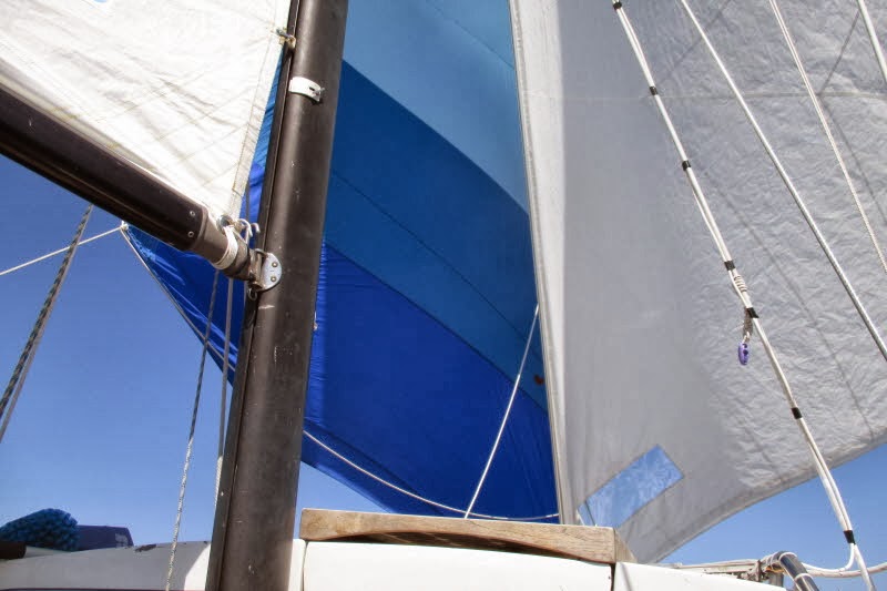

toaen 510 Postad 25 Mars , 2015 Googlade på gennaker-peke och hittade nån tråd du hade skrivit, tror jag. Cool båt du hade på bilden, om det var din med stege som går att fälla upp. Vad är det för båt? Min nuvarande båt är en Fjord 28 CS - en Norsk motorseglare. http://thallatha.blogspot.se/2009/12/fjord-28-cs_23.html Stegen är en som blev över när jag satte peke på min förra båt - en storfidra. Stegen har två funktioner. Dels är den normalt en fast stege - gillar inte lösa grejer som skall släpas, förvaras och monteras. Dels är det ett Gennakerpeke. Så här såg det ut när jag testade vid bryggan första gången och så här kan det se ut under plattläns 1 Dela detta inlägg Länk till inlägg Dela på andra webbplatser
