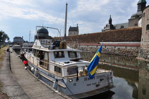

nelhas 1 Postad 27 Februari , 2015 Får så många bra (?) tips och råd gällande val av lack/fernissa/olja när jag nu vill få stil på räcken, rutramar och lister på mins 34 år gamla taiwanbyggda trawler (Albin 36) som jag köpte i N.Y. förra våren. Det måste finnas många som har erfarenhet av olika produkter och av olika metoder när det gäller att få ett resultat som håller ett antal år? Teaken är i mycket gott skick, sannolikt skyddad av nån amerikansk smörja, typ pigmenterad olja. Den är dessutom lätt attt slipa bort. Dela detta inlägg Länk till inlägg Dela på andra webbplatser

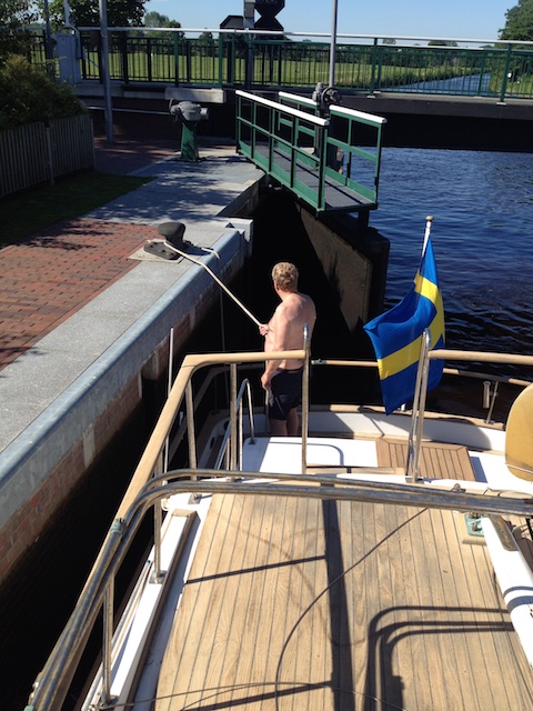

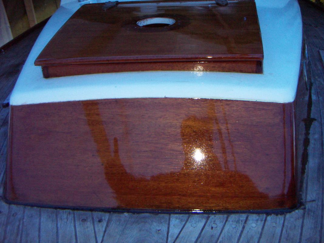

Peter_K 4 293 Postad 27 Februari , 2015 Jag har testat en massa olika lacktyper genom åren, och tycker nog att PU-lacken håller glansen bäst. Jag brukar köpa Hempels, tycker de brukar hålla måttet. Det handlar om en årlig mattslipning; det gör att du får bra fäste, jämnar till ytan, tar bort översta lagret (ungefär) så det inte bygger på för mycket. Alla små sprickor och liknande förseglas med nya lagret, UV-skyddet förbättras osv. Det är det här som är tricket om man vill ha en fin båt med blankt trä som håller i många år. Grå teak kan vara snygg, men mot vit plast tycker jag det ser lite ovårdat ut. Mot blank mahogny, mums! Att använda epoxy som ytskikt på trä förstår jag mig inte alls på. Dela detta inlägg Länk till inlägg Dela på andra webbplatser
Caribic410 758 Postad 27 Februari , 2015 Djävlar... just sånt e så fett snyggt. Epoxy gulnar ju såklart lite och kanske e i sprödaste laget om man inte har någon mjukgörare som modifierar.. annars tål det nog i sig uv ljuset bättre. Om jag fattat rätt så ska ju lacken skydda träet mot uv och oxidation. Dela detta inlägg Länk till inlägg Dela på andra webbplatser
