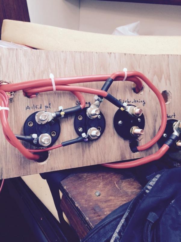

Kustfoto 0 Postad 29 Mars , 2015 (redigerade) Hej Jag tänker börja byta ut mitt elsystem på min båt nu under våren och har en del funderingar. Anledning till att jag vill byta ut är att det hänger kablar överallt och ingen ordning, kablarna som är dragna är nog sedan båten byggdes någon gång på 70-talet. Det finns ingen huvudsäkring. Huvudströmbrytare och batterifrånskiljare finns däremot. När jag förra sommaren monterade in en batteriladdare så vart jag tvungen att lämna batterifrånskiljaren på "All" för att alla batterier ska laddas från bryggan, detta gäller även då jag är under gång och generatorn laddar batteri. (länk till frånskiljaren http://www.watski.se/Batterifranskiljare-11M1H ) Behöver man använda sig av en batterifrånskiljare? Ersätter ett skiljerelä denna funktion? Hur har ni på era båtar? Jag har funderat på att köpa en grundsats från skyllermarks, och på deras kopplingsschema så verkar det inte finnas en frånskiljare, inte heller huvudströmbrytare vid batteri. Jag ser även att det finns en huvudsäkring på plus till generator och startmotor, hur ska jag vet vilken storlek det ska vara på den säkringen? I min båt så sitter det en gammal marinkonverterad Hanomag dieselmotor på 80Hk från 1969-1970. Det är gamla batterier i båten och olika märken olika Ah, jag funderar på att köpa tre nya fritidsbatterier. Kan man ha fritidsbatterier till start eller ska det vara ett speciellt startbatteri? Eller är det för klent på denna motor? Generatorn är på 45A om jag inte missminner mig, skulle vilja byta till lite större men det är väldigt begränsat med plats. Länk till bilder på min båt https://www.dropbox.com/sh/afwmk5omtzdog2z/AACIeUvMTlKAgpfjdO8_wPt6a?dl=0 Jag kommer nog med en del fler frågor framöver då jag är ganska ny när det gäller båtar. Skrev just ett långt svar, sedan gick det inte att skicka.... :-( Provar igen Jag har precis avslutat ett ombygge av mitt elsystem. Båten är motorseglare från 79 med 1 start + 4 förbrukning. Hade tidigare inga huvudsäkringar och bara två huvudbrytare (start + förbrukning). Laddning via MD17C + Volvo regulator, samt via gammal solpanel och enkel regulator. Nu, CTEk 250 dual + Smartpass. Panel med huvudsäkringar och 5 huvudbrytare. Mycket jobb, framförallt med att tillverka all kabel (Använde Biltema 16-35-kvadrat, och lödde samt krymplslagade alla kopplingar), men helt klart värt att få ordning och reda på elen. Brytare: 1) Start 2) Förbrukning (på huvudsäkring 1) 3) Alltid på (huvudsäkring 1). Här sitter t.ex. länspumpar. Skönt att kunna stänga av på vintern, eller vid arbeten med pumparna. 4) Säsong (huvudsäkring 2). Matas från Smartpass och skyddar batterierna från för djup urladdning. Här sitter t.ex. kylskåpet inkopplat på en liten säkringspanel. 5) Nödstart. En brytare som alltid är öppen, men som i ett nödläge kan koppla ihop start och förbrukningsbatteri. Framförallt om man lyckats göra slut på startbatteriet. Redigerad 29 Mars , 2015 av Kustfoto Dela detta inlägg Länk till inlägg Dela på andra webbplatser
Anders_St 74 Postad 29 Mars , 2015 Att ha en brytare som kopplar ihop start och förbrukning är en bra ide av två anedningar: 1) Att i nödläge ta till all batterikapacitet man har för ett startförsök. 2) Under vintern, med batterierna kvar i båten, koppla ihop så alla batterier underhållsladdas. Dela detta inlägg Länk till inlägg Dela på andra webbplatser
