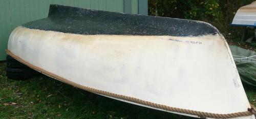

mikael_matsson 177 Postad 11 Februari , 2015 Jag har en öppen 4,5m båt som jag eventuellt ska måla om till våren. Den är slät och helt utan sprickor eller skav, så någon spackling/lagning kommer inte behövas. Men den gamla färgen är mycket tunn, så den "gula" glasfibern syns genom den vita färgen eller gelcoaten. I stäven är glasfibern helt och hållet synlig/omålad några dec. Bottenfärgen är dock oskadd så det är bara över vattenlinjen och inuti jag ev. ska måla. Vet ni om det är någon större skillnad på olika tillverkares 2-kompfärger? International, Epifanes, Jotun och Biltema t.ex? Den senare kostar ca en tredjedel av Jotuns.... Nu ligger det ju många timmars arbete i detta och förhoppningsvis många års gott resultat sedan, så några hundralappar hit eller dit är inte viktigt. Men ändå, Biltema kanske är lika bra? (tvivlar dock påt...) Har de olika färgerna olika behov av grundmålning/primer? Alla har en grundfärg som de rekomenderar, men det är lite luddigt hur viktigt det är? Jag undrar även över rengöringen före målning. Jag kommer stå ute, nära sjön, så hur gör jag? T-sprit antar jag är rätt ofarlig för miljön att slaska runt med, det är ju "bara" sprit. Men slutligen ska man ju gärna tvätta med Aceton. Hur är det att söla med i naturen? Hinner det dunsta innan det gör skada eller ska man nöja sig med sprit å vatten? Eller annat? Har dessutom rostrinningar av gamla båtringar. Hur rengör man detta på bästa sätt, utan att tvätta med "olja/rostlösare" som förstör för ev. målning. Mvh Micke Dela detta inlägg Länk till inlägg Dela på andra webbplatser

mikael_matsson 177 Postad 13 Februari , 2015 Så ser skönheten ut.. Dela detta inlägg Länk till inlägg Dela på andra webbplatser
toaen 510 Postad 13 Februari , 2015 Du skriver; "Bottenfärgen är dock oskadd så det är bara över vattenlinjen och inuti jag ev. ska måla." Bottenfärg är ju nåt man lägger på varje år för att förhindra beväxtning. Bottenfärgen på din båt har sett sina bästa dagar och vattenlinjen är bedrövlig. Målar du fribordet måste du ju ändå slå ut en ny vattenlinje. Befäst den nuvarande vattenlinjen i för och akter för att ha nått att gå ut från när du slår ut en ny. Att bottenfärgen är dålig syns ju tydligt på bilden.Om båten är ommålad är ju lite svårt att se på bilden, men det skulle inte förvåna mig. Jag skulle slipat ner hela båten inklusive botten, så att jag kom ner till ren gelcoat. Jag är så drastisk så jag brukar köra med slippapper på en exenterslip kornstorlek 40. när denär ren köra över med ett finare papper. Lägga på några lager epoxygrundfärg över hela båten. Brukar använda Geishield, men det finns andra. Nu är detta ju en liten båt av ringa värde, men ett par tre lager hade jag nog laggt på. Epoxygrundfärgen är ju tät och ger ett bättre fäste för färgen som läggs utanpå. Bottenfärgens enda syfte är att förhindra beväxtning. Dela detta inlägg Länk till inlägg Dela på andra webbplatser
