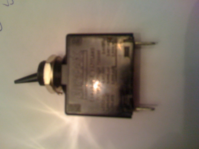

strömbrytarna ser ut enl. bild. (Min mobils kamera är inte bra sorry!)
Det finns en etikett kvar på andra sidan av strömbrytaren (el säkringen?) med texten:
211-8232
1-10.0A -01-10L
125V50/60HZ
T/A 13.5
Det första gissar jag är ett artikelnummer, men det har inte givit något när jag sökt på webben.
Sen max ström och spänning gissar jag. Men vad är T/A? Trip ampere?

En "riktig" automatsäkring har dels en termisk utlösning som löser ut säkringen vid överlast. Sen finns det en magnetisk utlösning som till skillnad mot den termiska, löser ut direkt.
T/A är helst riktigt Trip Amps.
AIRPAX finns i lite olika utförande. Det här är säkringarnas "Rolls Royce" i Sverige kan man nog få betala några hundra för en säkring.

Som du ser på bhemacs fina bild så står det för TRIP AMPS.
Alla säkringar (även de du har för 230v hemma) klarar tillfällig överbelastning som överskrider deras nominella värde. Det är den tillfälliga toppbelastningen som avses. Din säkring klarar 35% överbelastning.
