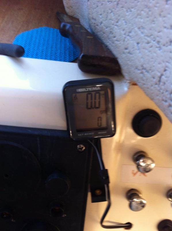

Jag hade samma problem. Löste det provisoriskt med en cykeldator från Biltema. Magneten limmade jag fast på svänghjulets insida (försökte först på utsidan, men den lossnade av centrifugalkraften). Sensorn sitter på en plåtremsa som jag fäste bakom motorn och böjde till i rätt vinkel.
Ska byta mot en "riktig" varvräknare till nästa säsong. För kalibrering kanske man kan använda en av de appar som finss till iFånen, det finns både de som lyssnar på ljudet från motorn och de som fungerar som stroboskop.

Jag använde en sådan optisk. Sen är det bara att skruva på inställningsskuven på instrumentets baksida.
Det finns appar för att mäta varvtalet baserat på ljudet. Har inte testat men beror väl på hur ljudlig motorn är. Kan vara nödvändigt att flytta telefonen tills den visar ett stabilt resultat.
