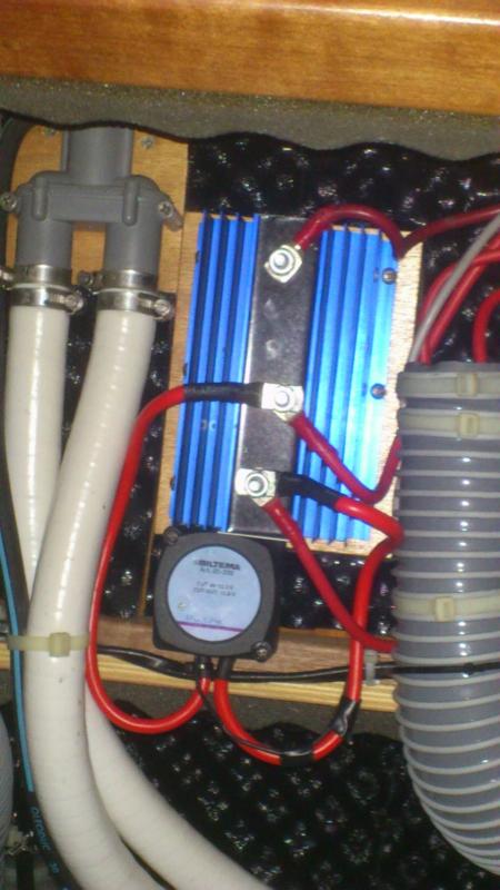

Mackey 4 861 Postad 18 Oktober , 2014 Normalt behöver man inte oroa sig för att startbatteriet ska behöva laddas, det kan nog klara i alla fall 40 starter utan att laddas. Den vanliga lösningen är ju att använda skiljerelä för att inte ladda ur startbatteriet i hamn, men ladda det och övriga batterier vid motorgång. Det finns ett för 149:- kr på Biltema, dessutom har det fått bra omdömen både här på MG och på andra ställen. Mackey Dela detta inlägg Länk till inlägg Dela på andra webbplatser
sailorMoan 0 Postad 18 Oktober , 2014 Ett sånt skiljerelä sitter det i nu. Tror tom det är biltemas model. Dela detta inlägg Länk till inlägg Dela på andra webbplatser

bhemac 2 860 Postad 18 Oktober , 2014 Verkar lite overkill. Huvudbrytare är ofta något som krånglar i båtar, ha så få som möjligt. Vitsen med att bryta motorminus är ganska liten. Att kunna nödstarta från husbatterierna är ganska onödigt, sannolikheten för att det behövs är väldigt liten. Om det behövs, använd en hjälpstartkabel istället. Sätter man en liten solpanel för startbatteriet så är det alltid laddat. Generatorn lämnar ofta inte alls den ström batterierna skulle kunna laddas med beroende på att laddningsregulatorn är väldigt enkel. Vill man ha bättre laddnings så sätt dit en extern regulator tex Sterling PDAR, den är prisvärd. Att ha en batteribank och inget separat startbatteri är bra i en liten båt där man inte kan ha flera batterier. Men vad händer om underspänningsskyddet inte fungerar? Startbatteriet är en bra nödströmkälla tex för VHFen, en omkopplare och en säkring är allt som behövs. Sätt huvudsäkringar på både hus och startbatteriet, de skyddar mot kabelbrand, något som kan vara helt förödande. Dela detta inlägg Länk till inlägg Dela på andra webbplatser

Mackey 4 861 Postad 19 Oktober , 2014 Battery Brain eller annan utrustning för spänningsavkänning ger ju fördelen att man använder alla batterier batteri ombord mer optimalt. Finessen blir ju störst om man inte har så många Ah installerade. En variant jag funderar på är att ha ett litet batteri (MC-batteri) som startbatteri och på så vis få plats med ett extra förbrukningsbatteri. Ett batteri på 14 Ah kan man utan problem ta ut 7 Ah ur, det räcker för ca. 60 sekunders startförsök. OM det mot förmodan skulle skita sig någon gång så är det bara att plocka fram startkablarna och koppla in förbrukningsbatterierna och funkar inte det får man segla... Mackey Dela detta inlägg Länk till inlägg Dela på andra webbplatser

bhemac 2 860 Postad 19 Oktober , 2014 När ett batteri dör så är det inte ovanligt att hela batteribanken töms, Då hjälper ingen Battery Brain. Men i en liten båt där man kanske bara har plats för ett batteri så är BB perfekt, ofta är ju också motorn liten och kan vevas igång. Men kan motorn vevas igång så kan man alltid använda startbatteriet till förbrukning om det behövs, det gjorde vi ofta när man hade en YSM12 & Supercool. Tittar man på kostnaderna så ska man också ta med att ett startbatteri ofta håller mycket längre än husbatterierna. Mackeys ide är också intressant och fungerar troligen utmärkt. Man kan ju testa lite med en hjälpstart som ofta har ett 17Ah batteri. Hålls detta laddat med en liten solpanel så kommer det nog att hålla länge. Det är alltid bra med mycket batteri men idag är det vettigt att ha många solpaneler. Min batterier används egentligen bara på natten och återladdas på dagen. Bättre att satsa på lite färre men bra batterier (=AGM). Någon form av reservströmkälla är alltid bra att ha. En hjälpstart är en sådan grej, i synnerhet en med lampa, uttag och USB-laddare. Kan användas till mycket. Dela detta inlägg Länk till inlägg Dela på andra webbplatser
Anders_St 74 Postad 19 Oktober , 2014 Om du har Sterky's bok så finns det nog inte så mycket bättre råd. Jag har inte tittat på ditt elschema men har ett tips om du kommer att ha två batteribankar: Sätt en huvudbrytare som kan koppla ihop bägge bankarna. Bra för a) nödläge där något har gått fel och man t ex vill satsa all kapacitet för ett startförsök av motorn. samt vid vinterparkering så batteriladdaren kan underhållsladda båda bankarna. (Fulladdade batterier kan lämnas i båten över vintern.) (Jag har landström batteriladdning bara till förbrukningsbanken. När motorn går laddas båda bankerna. Tyvärr via en diodkoppling som jag ska byta till ett relä vilken säsong som helst. :-) Dela detta inlägg Länk till inlägg Dela på andra webbplatser

robert99 64 Postad 20 Oktober , 2014 Tips till Anders S_t och andra. Du behöver inte ta bort din diodbrygga, utan kan enkelt uppnå full laddning på din förbrukningsbank om du sätter in ett spänningsavkännande, tex ett billigt Biltemarelä mellan anslutningen "gen" på diodbryggan och "Bat1" på reläet. "Bat2" ansluter du på diodbryggans anslutning för förbrukarbanken. Du uppnår då full spänning från generatorn till förbrukarbanken, samt kanske den främsta fördelen att det alltid fulladdade startbatteriet aldrig får en högre spänning än ca 13,8 volt och kokar därmed inte sönder. Vårt första startbatteri höll i fyra år och det nuvarande efter montering av en spännings sänkande diod är 11 år och fortfarande friskt. Dela detta inlägg Länk till inlägg Dela på andra webbplatser
