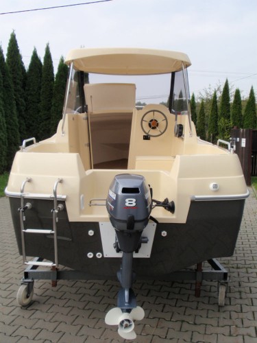

Virgo 2 Postad 30 Oktober , 2014 Glöm inte att om du en dag ändå vill sälja båten, blir den troligen väldigt svårsåld med en så liten motor. Så jag hade definitivt valt 50 hk igen. Jag har googlat runt lite och hittat 2 nya båtar där den ena är lika tung som min och den andra betydligt tyngre. Båda utrustade med Yamaha FT8 High Thrust som enda motor. Båten på den bifogade bilden väger samma som min och är också godkänd för 50 Hk precis som min. Jag kör normalt inte över 5,5 knop i deplacement fart. Vid 6 börjar det gå tungt. På lättdriven segelbåt på 820 kg toppar motorn 6,5 knop enligt Yamaha. med 1000 varv off blir farten 5,9. Siffrorna tyder på att framfarten med min båt skulle bli rätt behaglig i tex 5,2 knop redan med denna lilla motor. Lättsåld/Svårsåld. Svårt att säga. Motorvalet avgör hur man tänker använda båten. Den mindre motorn gör att båten blir intressant för en den kategori som vill ta det lugnt på sjön och gärna övernattar på nån Holme när man vill åka lite längre. Den som väljer ett planande alternativ vill i regel komma fram till badholmen innan ungarna tappar tålamodet. Det 30000:- lägre priset finansierar både sportpilot och Wallas om man så önskar. Lite att fundera över i vintermörkret. Dela detta inlägg Länk till inlägg Dela på andra webbplatser
