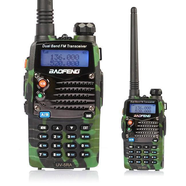

karluno 59 Postad 10 Oktober , 2014 Och jag skriver det igen! Även min Surfplatta med jeppson-navigations program tappar Gps-punkterköp två riktiga vhf,se bild ja har en sådan ,köper du på ebay för under tusen lappen för båda,5watt och programerbara frekvenser,även fm radio idom, Dela detta inlägg Länk till inlägg Dela på andra webbplatser
Allegro33 9 Postad 10 Oktober , 2014 Skulle vart bäst så ja, att jag inhandlade riktiga grejer från första början! Men meningen vara bara att ha kontakt med frugan vid tilläggning framme i fören eller ner i båten när luckorna är stängda vid dåligt väder.. Men ja jag borde ha köpt riktiga grejer... Dela detta inlägg Länk till inlägg Dela på andra webbplatser

IngemarE 3 744 Postad 12 Oktober , 2014 Och jag skriver det igen! Även min Surfplatta med jeppson-navigations program tappar Gps-punkterköp två riktiga vhf,se bild ja har en sådan ,köper du på ebay för under tusen lappen för båda,5watt och programerbara frekvenser,även fm radio idom,172285863_a1b4783c-4c38-45b4-af75-c1e61d077483.jpg Nja, nu kanske inte det där är "riktiga" VHF:er. Baofeng-apparaterna du visar köper man på Aliexpress från Kina för 300:-. Och visst är kanske radioegenskaperna ok, men det är precis samma division som TopCom (vilka normalt sett är helt ok). Artikeln ovan om en antennförstärkare som slog ut GPS på upp till 1km avstånd är intressant. Visst kan de självsvänga och ge mycket dumt, men för att göra det på 1km avstånd krävs lite uteffekt. Och det är inte en preamp konstruerad för - i den änden. Nåja, nu är vi kanske lite väl OT så jag går inte in på kretslösningar..... Dela detta inlägg Länk till inlägg Dela på andra webbplatser

karluno 59 Postad 13 Oktober , 2014 Och jag skriver det igen! Även min Surfplatta med jeppson-navigations program tappar Gps-punkterköp två riktiga vhf,se bild ja har en sådan ,köper du på ebay för under tusen lappen för båda,5watt och programerbara frekvenser,även fm radio idom,172285863_a1b4783c-4c38-45b4-af75-c1e61d077483.jpg Nja, nu kanske inte det där är "riktiga" VHF:er. Baofeng-apparaterna du visar köper man på Aliexpress från Kina för 300:-. Och visst är kanske radioegenskaperna ok, men det är precis samma division som TopCom (vilka normalt sett är helt ok). Artikeln ovan om en antennförstärkare som slog ut GPS på upp till 1km avstånd är intressant. Visst kan de självsvänga och ge mycket dumt, men för att göra det på 1km avstånd krävs lite uteffekt. Och det är inte en preamp konstruerad för - i den änden. Nåja, nu är vi kanske lite väl OT så jag går inte in på kretslösningar..... vadå inte riktiga???dom är ju bara billiga till priset,går att öppna repetrar,och ta kanal 16 ,och dom flesta kanaler 5watt uteffekt,visst du kan köpa handburna vhf för två tre tusen,inte fan är dom bättre,beror på att vissa håller höga priser,mina amatörradio kompisar kör med dessa.förövrigt finns det väl inte en enda radio som inte är gjord i kina. Dela detta inlägg Länk till inlägg Dela på andra webbplatser
IngemarE 3 744 Postad 14 Oktober , 2014 Det jag menar är att de nämnda apparaterna inte är specifika marin-VHF utan en generell kommunikationsradio. Det kräver att den som köper själv har koll på frekvenser, duplexavstånd och annat för marin-VHF och klarar att lägga in detta. Dessutom är det lite knöligt att få till "Dual Watch" - men det går. Uppfattar dock inte att detta är riktigt vad TS har på sina fem fingrar. Dessutom är det lite si och så med uppfyllandet av radiokraven beroende på vilken frekvens de körs på (googla på Baofeng och harmonics t ex). Den som vill köpa en VHF som är just en marin-VHF, vill ha svenska garantier o.s.v. behöver ändå inte betala tusenlappar. Cobras modeller kostar under detta, även Biltema: http://www.biltema.se/sv/Bat/Ovrigt/Handburen-VHF-25735/. MEN, tolka det jag sedan skriver precis som du säger - de är ungefär lika bra eller dåliga konstruktioner som Topcom, nyare Yaesu/Icom eller vad som. För idag baseras det mesta på samma SDR-chip och lösningar och anses vara "good enough". Skillnaden ligger nog snarare i leveranskontroll och sluttest. Jag håller med om att de är utmärkta apparater för t ex radioamatörer - som ofta besitter en lite högre kompetensnivå än "slå på och prata". Dessutom är en radioamatör själv personligen ansvarig för vad som sänds ut och att radion är ok. Kör f.ö. själv med flera Baofeng UV-3R och UV-5B och håller faktiskt på att bygga en universell radiomodul för bl.a. repeatrar baserad på UV-5B:s radiodel men en annan controller och SW. Såpass bra är den rent tekniskt . I alla fall de som fungerar från fabrik. 5-10% av apparaterna jag köpt från tillverkare i Kina är nämligen ofta behäftade med någon form av fabrikationsfel, men mer beroende på dålig sluttest än dålig konstruktion. Man har monterat komponenter fel, glömt montera komponenter o.s.v. I en del fall märks det direkt men i många fall är det egenskaper man inte "ser" som påverkas. Som t ex skräpnivån vid sändning.... Det som förbryllar mig är dock att TS verkar tappa GPS-mottagningen även utan att apparaterna sänder. Eller också gör de det hela tiden, fast då borde kommunikationen mellan dem inte fungerat heller eftersom ingen av dem "lyssnar" ... 73 de SM7RIN Dela detta inlägg Länk till inlägg Dela på andra webbplatser
