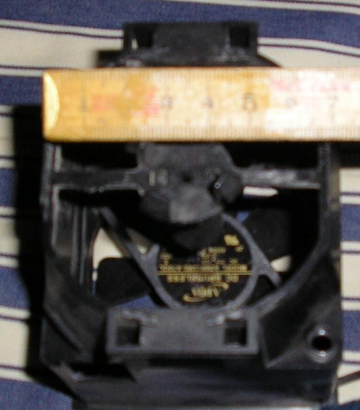

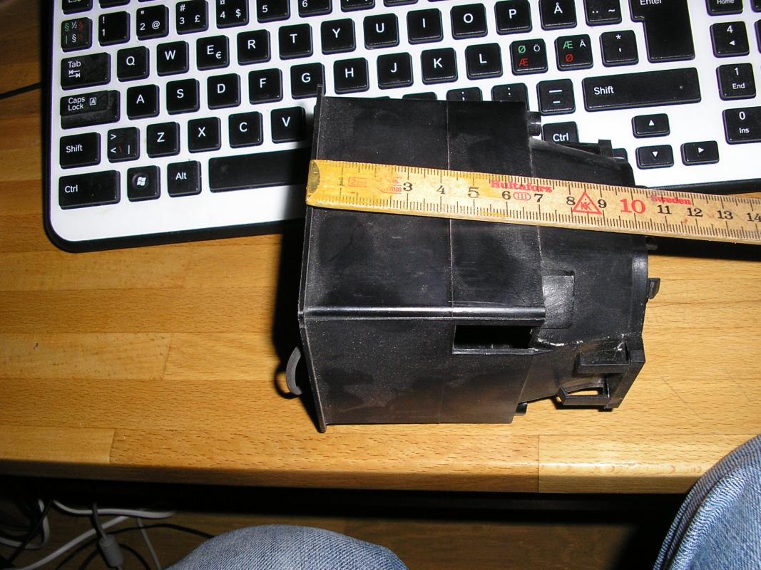

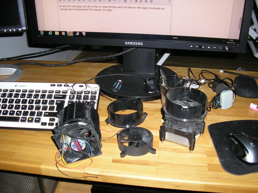

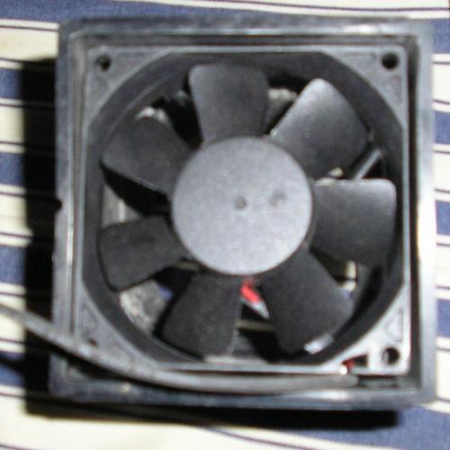

Bland data skrotet sitter väl en lämplig  cpu fläkt på de sista p4orna 775 och där var det ett isärdragbar rör 80mm med anslutning i fläkten som skulle blåsa ut luften anslutet i sidan på burkarna se bildlänken
http://microdream.co.uk/fujitsu-siemens-scaleo-p-socket-lga775-cpu-heatsink-fan-shroud.html#.VCnDq2eyW30  vet att jag haft några liggande men ev kan de ha åkt i tunnan vid senaste rensningen,  detta måste bli perfekt som anslutning och sugande fläkt i änden på ditt ventilationsystem,  ang zahlman  till fläkt är det röd och svart på både ut och in övriga är för varvtal
Redigerad av Gäst
"Operating Temperature" för dessa fläktar brukar vara -10°C - +70°C (IR-termometern är din vän!). Man kan ju upp några hål i slangen innan fläkten så att lite sval luft sugs med. Jag har 80mm fläktar i 75 mm ventilationsslang för tilluft. Trots mycket tänkande och många planer sitter de med Gaffatape tsv. Köp inte de billigaste fläktarna de låter. Välj mångbladiga och lite bättre, typ 50 kr på eBay.
Gäst
Är det lönt med ebay när det vimlar av data företag samt att datorer ofta ligger dumpade på vanliga återvinningsplatser för papper och glas. Förrådet är precis utanför dörren så jag tog första bästa fläktarna i skrotlådan och det är väl den här modellen som skulle passa bra i 70-80 mm slangarna.
post-67245-0-58153500-1412025571_thumb.jpg  besök närmsta firma som fixar datorer och ni får gamla fläktar troligen helt gratis
alla fläktar låter på 12 volt men man behöver bara sänka någon volt så är de rätt tysta utan att förlora så mycket effekt kör huset på 7 volt och ingen lägger direkt märket till fläktljud.  amp på fläktar ger en fingervisning om hur mycket de väsnas
