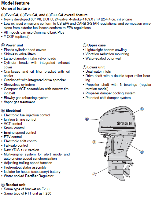

Har tyvärr ingen erfarenhet alls av dessa annat än att jag åkt några meter med en F300B, Havskatt bl a (rätt användare?) har väl en sån på sin 76DC tror jag, finns ju en tråd för 76or. Ser på bilderna i mejlet att du satsat på Command Link plus, vettigt gjort tycker jag. Har sett väldigt många båtar riggade med denna nya motorserie och de gamla Command Link instrumenten och det blir ju lite som att stå med ett ben kvar i det gamla.
Ett rätt stort steg är taget med dessa snurror jämfört med 3,3 liter sexorna och även V8:an som redan de skiljer sej en hel del från de ganska enkla och "dumma" äldre/mindre serierna. De är mer elektroniska och väldigt hårt packade för att få ner mått och vikt. Några direkta typ-fel eller uppdateringar har jag inte hört om, men det kanske finns. En bra källa för info om dessa snurror är annars The Hull Truth då de sitter på väldigt många större styrisar för havsfiske där borta. I USA är beteckningen F225XCA.
Service-intervaller står i din ägarmanual när du får den. Bifogar en bild på några av de nya "features" Yamaha vill trycka på :)

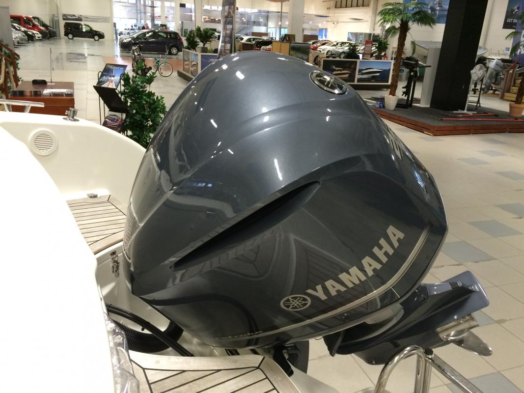

Då var affären klar och jag har säkrat sommaren 2015.
Nu påbörjas arbetet med att koppla in förbrukningsbatteri etc.

Gratulerar till nya båten - ser riktigt fin ut och blir säkert ett trevligt jobb att fixa med den under vintern :)
