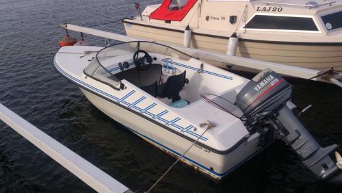

Kan inte bestämma mig om jag ska ha powertrim eller inte. Min båt är ju rätt liten o vet inte om det gör det ännu viktigare med powertrim eller om det inte spelar så stor roll. Båten hsö 420 4.2x1.5 meter vikt ca 140kg. Tänkt motor 40-50hk.
Utbudet är ju inte så stort med trim o tilt maskiner i ekonomi klass.
Mvh
Det blev med trim o tilt, tack för alla svar ;-)
