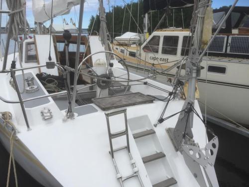

Jag har inte varit nöjd med dragningen av linan från vindroder till ratten. Jag ville inte göra skruvhål o skrovet egentligen, men nu blev det så.
Jag fäste en padeye om sidan av ratten. Sen var jag även tvungen och vinkla av repet för att det skulle gå fritt från en kant på vindrodret så där sattes också en padeye. Fixk då även vinkla upp repet tidigare med några bloc på pulpiten. Valde padeyes istället för öglor eftersom de kan fälla ner och sticker då inte ut.
Nu är repen fri från trappan igen eftersom de innan gick på babord sida. Likväl är repets längd mellan roder och ratt betydligt längre. Förhoppningsvis får jag en bonus i och med detta att det fungerar lite vassare med kortare rep.

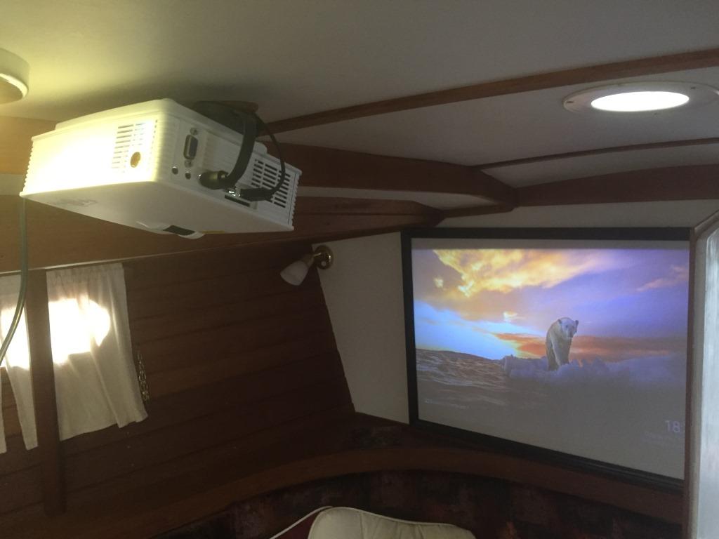

En liten led-projektor på 1900 lumen som drivs via invertern. Till den är det kopplat en chromecast ansluten till mitt dovado nätverk. Den ansluter automatiskt om nätverket är igång. Projektor kan även spela en del videofiler från USB-sticka. Bara 800*480 men det duger. Högre upplösning än DVD och bilden blir inte så stor. Gjorde en duk av en tavelram och bakstycket i den.
I praktiken kan jag släpa med en konsol(xbox etc.) om jag så vill för regniga dagar och med WIFI i båten når jag nätet. Ett spel på konsol drar bara macx8 kb/s men många spel drar inte ens en halv kb/s. De begränsningarna som finns på mobilt bredband räcker således gott och väl.

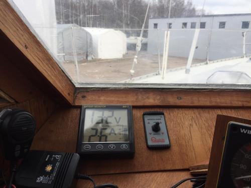

Idag bytta jag till nya batterier! Körde på biltemas fritidsbatterier 80ah med artnr 8080:
http://www.biltema.se/sv/Bil---MC/El/Batteri-ovriga/Underhallsfritt-batteri-2000028593/?artId=8080
Dessa var de batterier med flest Ah som jag kunde hitta som passade där mina gamla batterier står. Går jag upp blir de för långa så de inte får plats längre. Blir en ökning från 2*60Ah till 2*80Ah eller 40 Ah totalt ändå vilket gör ganska stor nytta vid urladdning på natten. Solcellerna är på så många watt att det sker laddning även vid väldigt lite ljus ute.
En bild på de gamla batterierna bredvid det blå startbatteriet. Ni ser hur "tajt" det är. Jag ska väl understryka att jag till nästa år ska göra om dessa anslutningar lite bättre. Eventuellt med kabelskor som har skruvanslutning och så löda fast crimpskor. Få se. Blir en rensning iallafall och kanske en grövre kabelstorlek mellan batterierna. jag kopplade dock laddanslutningen och BM-1 positiv till skruvanslutningen på nya batteriet istället för så slaffsigt som det var tidigare som ni ser ut på bilden ovan.
Mina gamla har stått och laddats med solceller via d250s+smatpass. Mätte av spänningen på dem efteråt och fick följande resultat:
Rätt bra resultat såhär 15 minuter efter frånkoppling på en batteriet iaf.
Men det samma kan inte sägas om det andra! Tur att jag bytte för här var det kaputt!

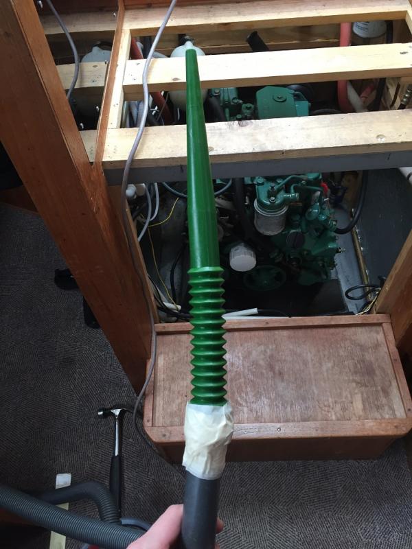

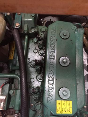

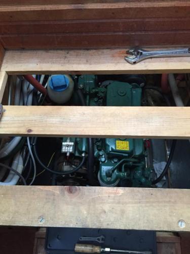

Jag har dock en "jättepost" jag måste lösa. Det läcker nämligen ut olja/sot vid spridaren efter förbränningen. Kopparhylsan behöver helt enkelt bytas....
Först funderare jag på att göra detta själv. Efter att ha hittat verkstadsmanualen på nätet:
http://www.bataccenten.se/pdf/manualer/MD2003
Eller här:
http://members.dslextreme.com/users/j40ed/volvo_penta_2002_worksh.pdf

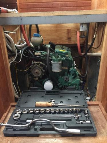

Så har jag tänkt om. Man behöver nämligen specialverktygen  884811-1, 884823-6 och 884557-0 som kostar 606 kr, 439 kr och 163 kr. Minst dessa vad jag vet och kanske mer för att på smidigaste sätt få bort spridarna/göra rent sätet för nya koppartätningar etc.
Jag har fått en offert på att byta dem vilket kostar lite över 3000 kr beroende på hur stora problem det är att få bort spridaren och hur rostigt det är som ska ordnas innan en ny hylsa sätts dit. Då tänker jag att det kanske är mer lönt att låta en erfaren, med alla rätta verktygen, göra det här arbetet.

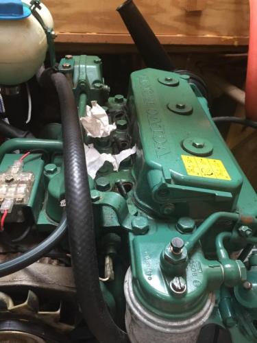

Jag har förberett lite genom att montera bort bränsleledningarna:
Fullt arbete på gång.Skönt med rymlighet.
Lite brädor mellan..
Close upp. Syns att det blivit lite skitigt beklagligt nog då motorn är rätt ren och fin. Så ska göra en städning här i vår när detta problem är fixat.
Sen är det att botten som ska målas igen och friborden rengöras/vaxas. Något mer är väl inte tanken. Någon som har ett bra tips på en superbillig blödande bottenfärg som kan fungera tillsammans med den gamla jag har som är Trilux 33? Nu när jag tar upp båten varje vinter är det värdelöst att måla med den färgen och då räcker en billig som jag slafsar på istället.

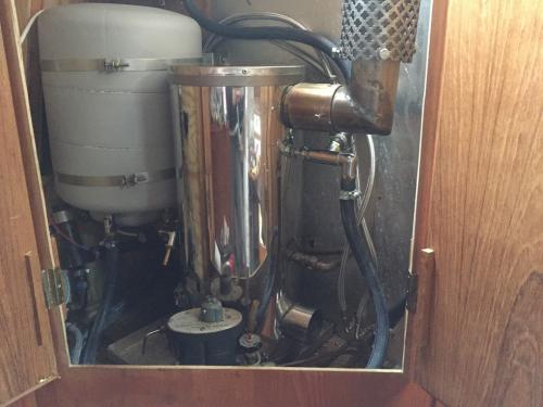

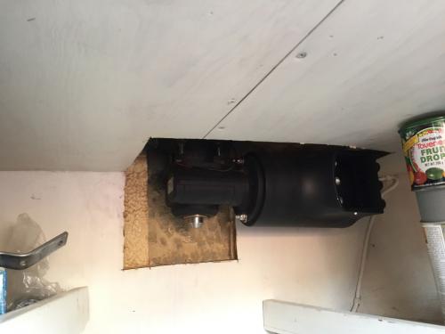

  • En ny varmvattenberedare då jag lyckats spränga varmvattenslingan i den nuvarande. Min nuvarande är kopplad som så att det vattenburna radiatorsystemet med glykol går i expansionskärlet och den slingar går in genom oljevärmepannan. Sen går varmvattnet(dricksvatten) in i en av de slutna slingorna. Därtill finns en elpatron för landström 220v. Funderar på samma kopplingssätt men att jag har en elpatron på effekt lägre än 1000W. Sen ha en inverter på 1000-1500w så jag kan köra varmvatten på el från batterierna om jag så vill.
    Isotemp SPA varmvattenberedare 20liter har ju t ex. 750 W elpatron.

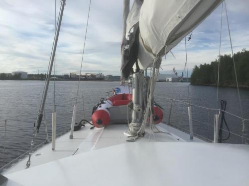

Vårkänslor och spenderarbyxorna verkade då jag hittade något eftersökt på blocket....

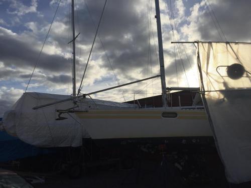

En spirbom!
Hua, vad lång tänker ni och så är det! Syftet är att spira min 130% genua på läns och då ska den vara längre. Enligt info från olika platser ska den vara längden av underliket på föseglet som ska spiras. Efter lite måttande:
J-mått ungefär 4,15.
Och räknande som så att 4,15*1,3 = 5.33 m. Den här är lite längre så kanske kortas, men först prova!

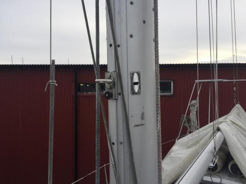

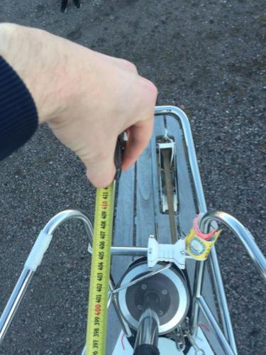

​Min mast kommer från skarven en gång i tiden("back in the days") så det var lite osäkert med travare. Men efter måttande:
Bredd på skena
Djup på skenan.
Så slog jag till på Bartons:
Travaren i aluminium.
Fick bli en med spärrknopp så det är ju möjligt att flytta den även om jag inte tog en med öglor som man kan dra med rep. Orkar inte sätta upp en massa rep för det.
Lagom spännande att köra detta ekipage genom Sthlm faktiskt...
Utstick på ca 2 m så markerat eftersom det sticker mer än 1 m.
Nu kan jag länsa lättare eller kanske snara köra lite mer på läns/slör med säkerhetsmarginal från gipp på storen utan att förseglet kollapsar. Den dagen jag har spinnaker och inte ska göra något sådant så kan jag ju alltid korta bomen.

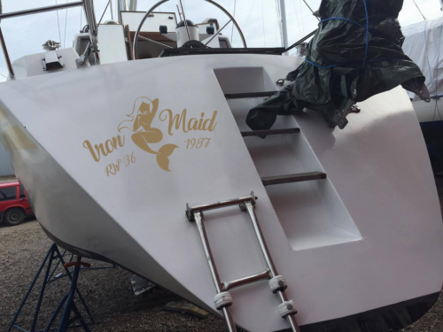

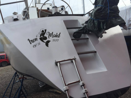

En kompis till mig är duktig på grafikska profiler och tog fram en logotyp åt mig!
På tiden båten får ett namn på sig igen!
Tyckte det blev nice! Lite pinuppor sjöjungfru på ett smakfullt sätt och inte "taky".
​Kanske svart vitt:
Mindre på detta fotomontage
​Den svart/vita ser bättre ut oberoende hänsyn till annat, men med hänsyn till att ränderna på friborden så blir det bättre om den lirar med dem.

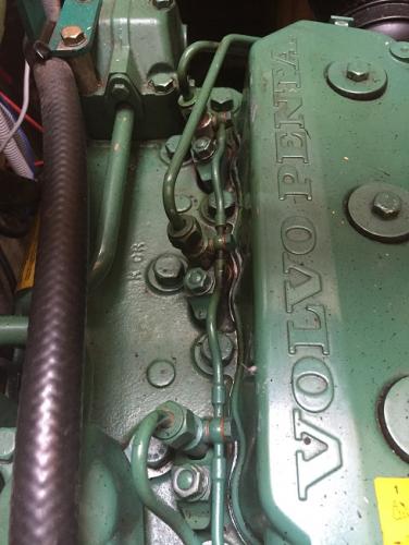

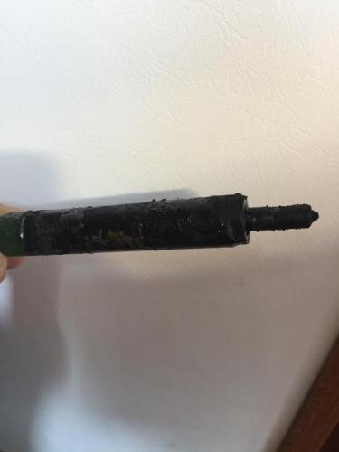

Den som följer tråden vet ju att jag sprungit på ett problem och det är att det byggdes upp en seg gegga vid ena spridaren. Efter att ha pratat med en duktig firma(de ingav gott förtroende vid samtal) så är det nog som så att spridaren läcker diesel. Jag behöver troligen inte byta kopparhylsan.
Så jag har tagit upp spridarna och postat iväg dem till firman. Det blir troligen ojämn gång och konstiga ljud från motorn om man inte ställer alla samtidigt.
Här är en bild på motorn utan spridarna i.
Det här är en bild på den spridare som det blev svart klegg runt.
Det här är den spridaren som det såg "renas" ut runt. Runt denna var det grönfärgat och fint vid mynningen(motorns målarfärg).

Då har jag håll på med rengöring av spridarhyllsornas insida. Det här är vad jag hade att jobba med:
Här syns hur det såg ut där jag hade läckaget.
Jag ville ju inte riskera att få ner något i cylindern, särskilt när det var så mycket kornig. Därför fick min inre ingenjör göra entré:
Är det inte vackert? Den gjorde sin sak iaf. Den sög kraftigt och sakta hade jag ner den i hålet och sög rent.
När allt löst var borta så behövde jag göra rent. Jag använde först uteslutande diesel. Först använde jag topps och diesel för att det bort det värsta. Därefter insåg jag att det här fungerar ju inte. Kanske om 10 000 topps...
Så min inre ingenjör fick kliva in igen:
Vacker va? Vek ihop papper, knep åt, doppa den i diesel och sen vred jag sakna ner dem i hålet.
Jag använde mitt verktyg några gånger, men sen blev det inte så mycket renare. Så jag lät en dieseldränkt sitta ett tag i hålen. Jag provade sedan att göra liknande med packningsborttagare som löser sot och kolavlagringar, men med stor restriktivitet. Vill verkligen inte få ner det i motorn, så jag blötte tussar i det och hade ner i hålet där det fick vara ett tag. Därefter hade jag rent det med torra tussar och sen med diesel. Därefter hade jag ner dieseldränkta tussar över natten. Morgonen därefter tog jag bort dem och "plugga" hålen tills spridarna kommer tillbaka renoverade. Såhär blev det:
Betydligt renar men frågan är om det räcker. Går inte att göra så mycket mer. Jag får hoppas att det är höljet på spridarna som läckt varvid det inte läckt "där nere" utan att det läckt på sidan där det inte tätar. Det är bara att prova. Får jag det inte tätt får man väl ta upp spridarna igen. Då kanske prova med slippasta men om inte det fungerar så får jag byta hylsorna.
Jag tror dock på att det är spridarna som läckt diesel på sidan och att det blir tätt! Så jag inhandlade lite godis i helgen! Tyckte verkligen att slitande med ankaret på morgonen och att man därför drar sig för att ankra flera gånger per dag verkligen sabbar mysfaktorn så det fick bli ett:

Först två bild från i Torsdags faktiskt! Höll på till 22 på kvällen så det blev så mörkt när jag gjorde det! Båten har fått ett namn nu iaf:
Blev jättebra färgmatchning! En kompis till mig är grafisk designer ås han gjorde en design åt mig på vektorfil som jag bara skickade till en vinylfirma som skrev ut. De lämnade offert och sände mig en färgkarta. Gick loss på 500 så var ju inte alls farligt.
Med facit i hand skulle jag valt den 1 dm smalare så jag fick en lite bredare vit "board" på sidan om, men men. Gillade dock designen. Eftersom det är en siluett så blev det inte cheesy med pinuppan utan lagom smakfullt.
Blir till att fundera på om jag ska försöka klarlacka över för att fixera den.

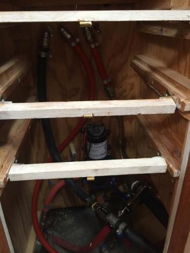

I fredags började jag installera den nya varmvattenberedaren!
Här är den på plats. Det är den gråa till vänster och till höger är dieseloljepannan.
På andra sidan kommer slangarna ut och går till systemet:
om jag ska förklara installationen utan schema så är det som så. Värmeslingan går ut från dieseloljepannan in i engine på vvb. Därefter går det ut från vvb genom väggen till slingan för elementen runt båten. Det kommer tillbaka till utrymmet med vvb till pumpen i ser till vänster bakom vvb. Sen går det från pumpen in i oljepannan igen. Vattnet grenas ihop från båda vattentankarna och sen in i en pump. Det går vidare till en 4-delare av koppar. Där går kallvatten vidare till kökskran och en går genom väggen till kallvatten på vvb. Ut från vvb går varm genom väggen och grenas i ett T, en går till kranen i köket och en till toautrymmet(dock pluggad för finns ingen vv-kran på toan. Denna kommer skarvas vidare till akterspegel där det kommer bli en dusch. Denna har också en balofix som kan stängas så inte den oavsiktligt tömmer tanken)
Med facit i hand borde jag valt den rostfria varianten över SPA, men gjort är gjort. Den var väldigt mycket bredare än den gamla jag hade. Men jag tänker att jaga borde kunna köpa en mineritskiva eller liknande brandcellsindelande material och montera mellan så ska det inte vara något problem. Hemma i Sverige har jag aldrig använt pannan heller. Dessutom är elpatronen på 750W och min inverter är på 1000W..
Något att dra lärdom av är att kopplingarna för att få till detta är inte gratis! Bara dem gick loss på ca 2000 kr. Jag anslöt kallvatten till och varmvatten från med anslutningsslang av kromomspunnen tråd och rostfritt stål. Innerslang av PEX och metallkopplingar med silikonpackningar. De tål 10 bar och temperaturer mellan -5 °C till +90 °C. För motorslingan(oljepanna+vattenburet radiatorssystem) använde jag bilvärmeslang. Armerad gummislang som Tål -40°C – +125 °C. Notera att jag kopplat ett expansionskärl via en T-koppling på värmeslingan pga att en inte är kopplad till motorns kylsystem där det finns ett expansionskärl.
Med facit i hand skulle jag inte valt vinklade anslutningsslangar för vattnet utan raka och dragit dem runt framåt likt med värmeslangen. Kanske blir för varmt för dem så de är för nära pannan nu. Men jag kanske kopplar om det sen till nästa år. Använde som sagt aldrig pannan här hemma.
Orkar jag kanske jag gör ett installationschema för vattenssystemet likt som jag gjort för elsystemet. Kan vara bra att ha!

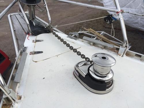

Utöver har jag monterat ett ankarspel! Ett rent helvite. Den sitter längst fram på insidan av förpiken men kättingen går ju runt trissan och ner framöver på andra sidan skottet i ankarboxen. Omständigt men det bör ju öka livslängden då motorn hålls torr:

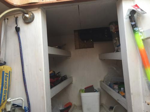

Här har jag ett verktygsskåp idag.
En närmre titt. När allt är färdiginstallerat så kommer jag i framtiden fästa små kantlister i plywooden runtom och bygga en liten låda som döljer ankarspelet. Men det får bli sen. Funderar på att bygga om förpiken för att få in en till bädd, men vi får se.

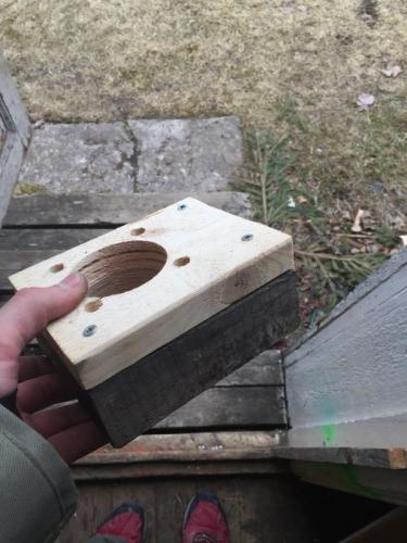

Från början såg det så ljust ut i och med att den blev helt genomgående och att jag bara kunde sätta motorn på insidan av plyfaskivan eftersom det bakom var uppreglatt till skrovet. MEN VAD JAG HADE FEL.
Totala tjockleken från skrovets utsida till insidan av plyfan var 90 mm och jag hade missat att installationsmåttet var 25-50 för ankarspelet. Ville man ha mer skulle man begära det vid köp så skicka de längre axel och monteringsbultar.. JAHAPP. Och eftersom stålskrovet bara är 3 mm tjockt så var ju det rätt tröligt. Fick göra en distans och montera:
Ja herregud vad tattigt.
När jag väl fick upp motorn(satans så tungt och jobbigt) så insåg jag snabbt att:
-Jaha, de här bultarna får jag aldrig på såhär. Så fick kapa upp ett större hål runtomkring i plywooden. Den här installation innehöll en extrem mängd av frustration. Sån där att man bara vill åka hem... Efter mycket slit, många skällsord och mental kollaps så var den på plats.
Här ville jag bara packa ihop och dra hem, men när jag städat så bet jag ihop och slet upp golvskivorna för att kolla hur jag ska dra kablarna. Såhär ser det ut:

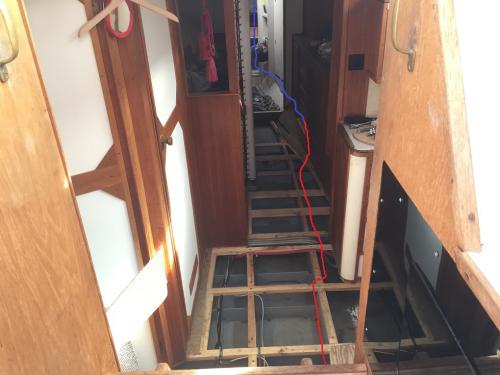

Där det är en blå linje drar jag ett VP rör för kan inte dölja kablarna där. Därför så blir det i VP rör så kablarna skyddas eftersom man förvarar saker där. Resten av vägen ligger de nog lösa. Men det blir sådan där förtent olje- och väderbeständig anslutnings- och svetskabel för handhållna elektroder, strömbelastning enl HD 516 S2. Temp. område -20 till +80°C.
Väl genomgånget och uppmätt kunde jag beställa det jag behövde igårkväll. Det är 35 mm2 kabel till maxlängd om 20 meter som gäller. Det kommer bli max 10 meter till startbatteriet som det kommer kopplas till så behöver inte gå upp. Eftersom det är två tåtar mellan reläet och motorn så monterar jag reläet framme vid ankarspelet. Därför blev det 15 meter 3G1,5 installationskabel också som ska löpa från reläet till manöverpanelen vid styrhytten. Fick loss detta för 2000 kr på en sida vilket jag tycke va bra pris.
Sen beställdes även crimpkabelsko och krympslang. Blir till att löda alla anslutningar. 4 st 35-10 samt 8 st 35-8. Sen också kabelskor med anslutnignsbult M10. Samt en automatsäkring på 80 A enligt ankarspelets tillverkares anvisningar.
Nu är jag helt less och vill knappt se båten, men det går nog över. Kommer kablaget i veckan kommer jag säkert installera kablarna för ankarspelet över påsken  :P

Sen få dit en manöverpanel vid styrhytten:
Här är det 3 anslutningar. De två yttersta är minus för upp/ner medan den mittre är positiv från startbatteriet. Jag ska nog eventuellt montera en "av/på" switch här mellan kabeln och manöverpanelen så det kan stängas av så att man inte riskerar att komma åt och droppa i fart eller så. Men det får bli sen. Är helt slut nu.
Efter en hjärtsnörp och lite tillrättafixande så prövades ankarspelet som fungerade som sig bör:
Fungerade faktiskt till kätting kombinerad med lina. Har splitsat ihop linan med kättingen direkt. Ska på lite färg runt omkring sen lite tätningsmassa vid min "kil". Det ska även dit en ankarhållare i fram som ankaret glider upp på. Har hittat en jag ska beställa.

Då har man fått hem spridarna:
Hylsan byttes på den läckande sidan för säkerhetsskull. Ingen spricka hade dock noterats. Både trycket och spridarbilden på alla tre var fel, men det är fixat efter att alla tre spetsarna bytts och justerats.
Väl på plats. Ser ju bra ut..
Fått det hyfsat rent
Har pumpat bränsle genom ledningarna och där är allt tätt i alla fall. Nu är det bara att vänta till sjösättningen för att se om det håller tätt mellan spridarna och hylsorna......
Har du ingen blandningsventil för färskvattnet efter VVB? Vattnet kan bli väldigt varmt och det finns risk för skållning.
Absolut! Isotemps VVB har sådan som standard! Samt med termostatstyrd patron. Den justerar mellan 38-65 grader. Det är ju övergångsslangen där med entil på sidan på vv-sidan:
VVB sitter ju upp och ner så syns inte på bilderna
