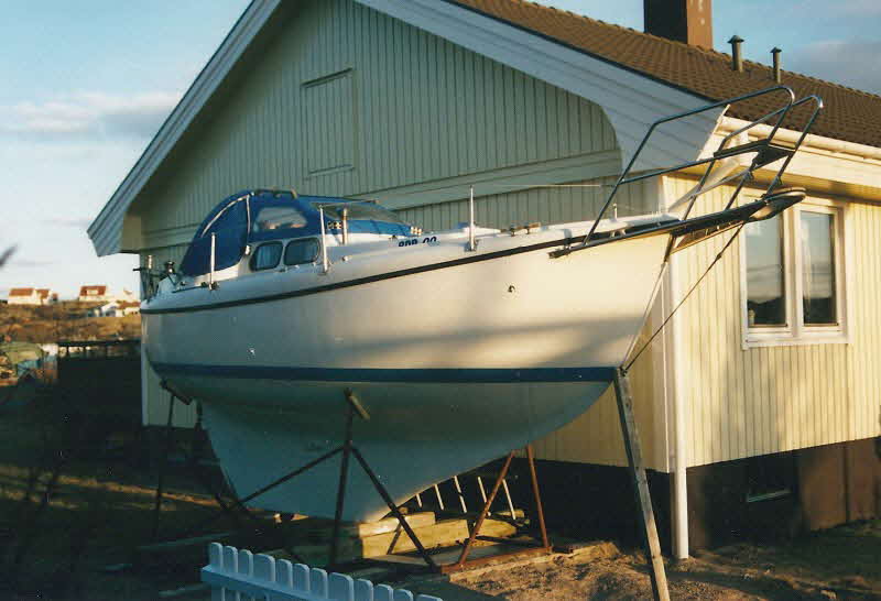

Jag har en gammal Flipper 620 som har en vit och en blå stripe ovanför vattenlinjen.
Nu måste jag måla om dom och undrar vilken typ av målarfärg jag skall använda. Är inte intresserad av att lägga mycket pengar på det och när det är 2 färger kan det bli lite om man köper dyra färger.

Jag hade också valt 2K-PU-färgen. Bra färg, men få nyanser.
Jag är ju som alltid lite udda.
När jag i mitten av 1970-talet skulle höja vattenlinjen på min båt som hade den breda vattenlinjen ingjuten med svart gelcoat, målade jag helt enkelt linjen med en hård blå bottenfärg.
Sen har jag fortsatt med den metoden. Jag målar visserligen om vattenlinjen varje gång jag bottenmålar. Tycker inte det är nåt större jobb. Ofta "sparar" jag mot den gamla linjen. Dvs använder en speciell teknik för att måla på frihand. Det blir i alla fall inte sämre än om man har en dålig maskeringstape.
