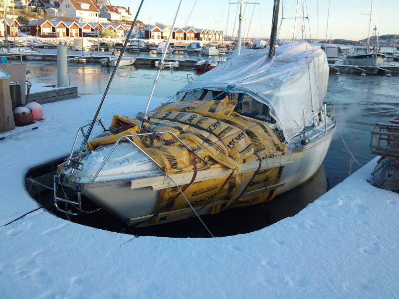

Den dan - i början av januari - jag la på isoleringen på skrov och däck för att kunna jobba på insidan var det 15 minusgrader ute. Dan efter var skrovsidan så varm så att det gick att jobba.
