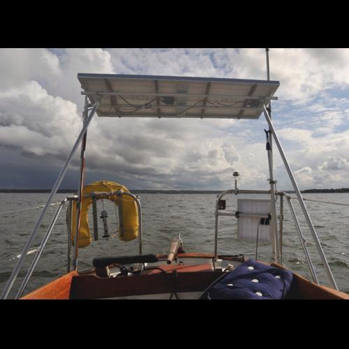

Jag har byggt ett, typ targabåge. Egentligen hade jag tänkt bocka och svetsa rostfria rör men han som kan bocka höll sig borta. Istället fick jag bygga med 25mm kapellrör av aluminium och kopplingar, T-stycken mm. Typ “Grabbräcken”.. “Piskställingen” består av ett “H” akter. Stolparna går igenom däck och stagas med mantågsfötter.  På dessa stolpar sitter GPS resp VHF antennerna. Den främre bågen är ett upp-och-ner vända “U”, i däck fästa med kapellfästen. Mellan bågarna sitter teakribb som solpanelerna (2x50W) är fästa mot. Hela konstruktionen är stabil. Panelerna kan vinklas ner för att få mer energi vintertid.

Jag ber om ursäkt men jag måste få garva litegrann. Satt och funderade i går kväll på hur jag skulle göra och kom fram till samma lösning som du. Som de säger i de engelskspråkiga länderna. Great minds think alike. ;)

Någon som byggt en billig, snygg, stabil targabåge och vill lägga upp bilder?
Helst vill man ju att det ska smälta ihop estetiskt med befintlig pushpit. Då antar jag att aluminium är mindre lämpligt.
Är det ofta nödvändigt för stsbilitetens skull att  fästa bågen i däck eller kan det räcka med att fästa i den befintliga pushhpiten?
Om det går att fästa targabågen i den aktre pullpiten beror nog mest på hur kraftig infästningen är.
@Azguz byggde en targabågen, så där har du nog en del tips.
Jag tipsade om att göra en modell i VP-rör (elrör) för att se hur det kan bli.
Här börjar targabågen byggas.
