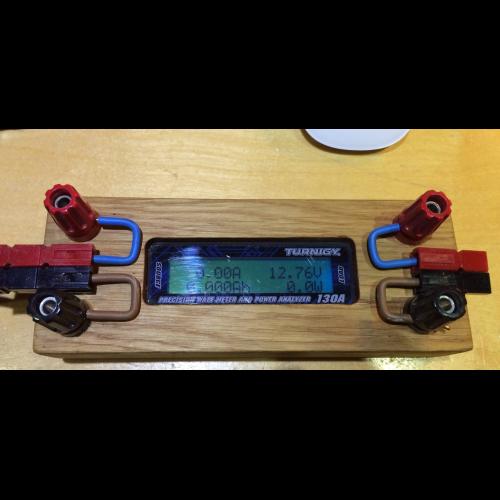

bhemac 2 860 Postad 26 Februari , 2014 Jag är seglare med 100W solpanel (+10W till motor och 20W till ankarspel). Panelerna är horisontellt monterade. Vid upptagning vinklar jag om dem till nästan vertikalt mot söder. 180Ah batteri, 30-40 liter kyl som går hela sommaren. Kylen drar ca 15Ah/dygn, detta är ett uppmätt värde. Används inte båten sjunker värdet. Nästan ingen motorgång. Tack vare det nordiska, indirekta ljuset får man in några Ah även en mulen dag. I genomsnitt får jag ca 30Ah per dygn. Efter en mulen vecka har jag fortfarande mer än 50% av batterikapaciteten kvar. I år blir det 160W solpanel och 190Ah AGM-batterier. Samt ett 700W elverk som reserv men som normalt aldrig används men nu ska jag förlänga min säsong och kommer vi in i oktober så börjar det bli ont om solljus. Jag är uppfostrad i en värld där kunskap = mätning, inte tro och gissningar. För att mäta energi mm använder jag bla en Turnigy 130A Watt Meter and Power Analyzer. http://www.hobbyking.com/hobbyking/store/__10080__Turnigy_130A_Watt_Meter_and_Power_Analyzer.html Den är egentligen avsedd för modellvärlden men har visat sig fungera utmärkt i båten mm. Dela detta inlägg Länk till inlägg Dela på andra webbplatser
Caribic410 758 Postad 26 Februari , 2014 Ser bra ut, har du all förbrukning via den? har du separat batteri, solcell och regulator till ankarspelet? Dela detta inlägg Länk till inlägg Dela på andra webbplatser
bhemac 2 860 Postad 26 Februari , 2014 Jag använder den för att mäta enskillda apparater när min nyfikenhet blir för stor. Kyl tex eller laddning från solpaneler. Ja. ankarspelet har ett eget system. Kan även laddas från motorn men det har jag aldrig behövt. Dela detta inlägg Länk till inlägg Dela på andra webbplatser
