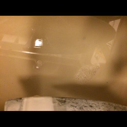

En glad nybörjare som jag är bestämde jag mig för att fixa till drevet efter båtsäsongen som varit. Sagt och gjort....
Har slipat bort gammalt bös (snäckor och annat) och då blev det dax för att få ut oljan. Då jag aldrig tidigare gjort detta har jag dålig koll på om jag skall bli upprörd (efter att jag tappat ut oljan) eller om läget är normalt.
Det är här ni, experter, kommer in. Bifogar en bild på byttan efter tömningen.......
Hur tycker ni oljan ser ut?
Kan jag ha för mycket vattenläckage som behöver åtgärdas?
Om detta behöver åtgärdas vilka packningar byter man ut? (Är det svårt för en normalbegåvad hobbymekaniker?)
Tackar på förhand för alla användbara svar!
Hej, du har vatten i oljan, byt packningar o provtryck drevet. Har ett likadant själv men har inte behövt packa om det ännu.

Hur såg oljan ut då du bytte den på hösten 2012? Om allt var normalt då har jag svårt att tro att det beror på dåligt jobb eller dåliga delar.

Är du nybörjare bör du lämna ifrån dig drevet till en verkstad som är van. Det behövs en del specialverktyg för att få isär drevet helt och även för att få vissa lager och packboxar på plats.
Om den första 1/2 decilitern olja som runnit ut var beigh till färgen men resten gyllenbrun är allt förmodligen ok. Lite kondensvatten kan bildas i drevet som resulterar i missfärgning av oljan längst ned i drevet.

Det kan ju räcka med att den som bytte oljan hösten 2012 slarvade med packningsbyte på oljeavtappningsskruven eller åtdragning av skruven.

Oljan ska se likadan ut som när Du fyllde i den!

- efter att ha pratat en del med verkstaden som gjort servicen framkom det att det troligtvis var sjögräs som gjort att packboxarna inte höll. Det, i sin tur, medförde att vatten kom in i huset.
- jag lämnade in drevet för ompackning. Någon dag senare ringer de tillbaka och ödmjukt meddelar att eftersom jag haft MYCKET vatten samt sjögräs så har det inneburit att kugghjulen tappat beläggningen.
- resultatet nu är att en fullständig genomgång av drevet inklusive axelbyte är den lösning de föreslår. Preliminär kostnad ca 50.000 - 60.000 SEK!!

Nu har jag varit och kollat på isärplockade drevet. Ingen vacker syn. Relativt grova repor där packboxarna satt på propelleraxeln, vita/blåa kuggar, flagor borta på kuggarna, hackiga lager, början till rost på lagerbanorna. Allt detta efter två säsonger i sjön. Hmmmm.

Denna soppa blev till slut en ganska överkomlig historia. Efter mycket om och men hittade jag fram till GBG's bästa drev-kille, Drev-Bosse. Ni som bor i Götet och har haft strulande drev vet säker vem denna där är. Han tog sig an drevet och relativt snabbt kunde han konstatera att någon totalrenovering, som en viss LÅNGEDRAGS TEKNIK, föreslog till det hutlösa priset av 55 papp + MOMS inte alls behövdes. Visserligen var en av axlarna lite naggad med det skulle hålla många säsonger med kontinuerlig serice (så klart).....Det som behövdes, då jag haft vatten i, var tätningsbyte samt lite annat bös (plast chims, brickor, etc).
Allt som allt slutade detta på 10 papp (inte helt gratis men långt ifrån experternas förslag på LÅNGEDRAGS TEKNIK).
