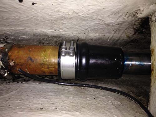

Äntligen!
Monterat å klart, nu inväntar jag sjösättningen, (det är bara 150-180 dagar kvar).

Jag jag har just gjort exakt samma jobb som Laand, (scand 29) passade även på att byta ut batt lådan då den var full med syra sedan tidigare ägaren, även durken var svårt syraskadad så det blev en hel del extra jobb när man "bara" skulle byta axeltätning till en black jack.
När jag fick den nya packningen så var det ej med någon monteringsanvisning finns det någon som på ett enkelt sätt kan förklara hur och vart man fyller med fettet som var med och skall man sedan efter sjösättning komplettera med extra fett
