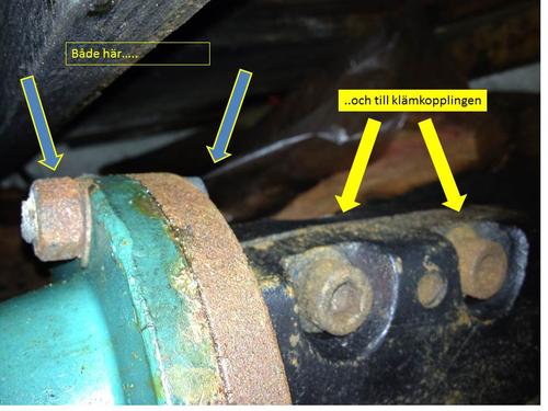

Om jag skall lossa propelleraxeln från backslaget, måste jag lossa på båda ställena (enl bif bild)?

Om du bara skall ha loss axeln så borde det räcka med att lossa på skrivarna till klämkopplingen. Kopplingen kan behöva lite lätt isärbändning för att släppa axeln.

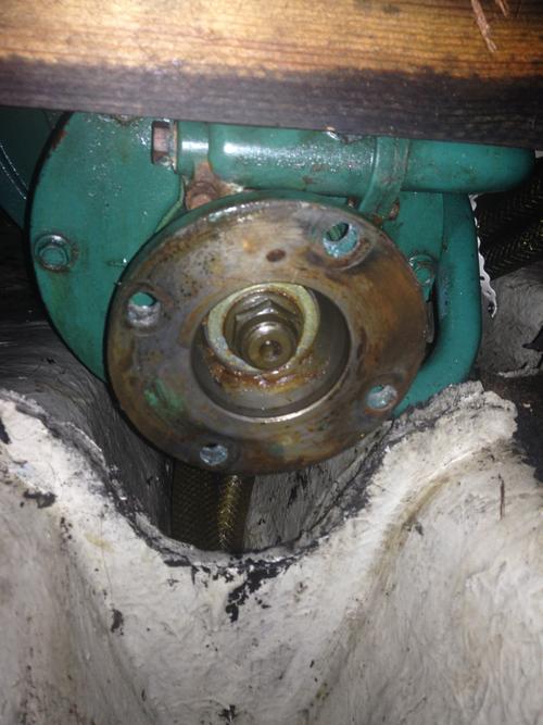

Så här såg det ut i min Omega, Yanmar.
Man lossar bara på klämkopplingen och drar ut axeln

Tänk på att dessa bultar skall momentdras med rätt moment för din koppling när du monterar dem igen och i rätt ordning. Ett tips för att lossa axeln ur klämkopplingen är att lägga en bit (riktigt hård) plåt i skåran och dra i skruven lite så att den bänder upp kopplingen.
För att montera en Black Jack behöver du bara lossa klämmförbandet runt axeln.
Men varför inte passa på att kolla motoruppriktningen samtidigt, då behöver du även lossa medbringaren.
Bra tipps ovan med plåten i springan, funkar om klämkopplingen är gängad, annars är det att slå in en skruvmejsel som skrivits innan.
Kalle

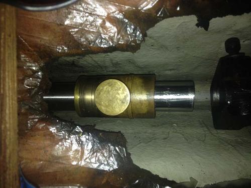

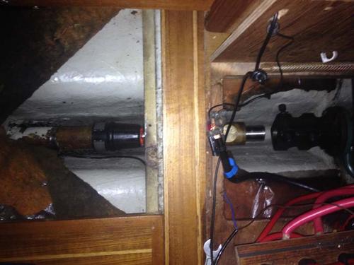

Just i sittande stund så vet jag inte var på axeln den skall sitta.
Bakom klämkopplingen 3-4 dm (på andra sidan skottet) sitter smörjkoppen (på bild), .
Omedelbart bakom den (i svart gummi) sitter väl den gamla antar jag?
Är det så, ligger jag pyrt till.
Då måste även smörjkoppen (på bild) också bort.
På tidigare bild syns det hur långt jag har dragit axeln bakåt, men däremellan går ju inte smörjkoppen.
Jag måste nog då även ta bort rodret, eftersom axeln redan nu är bakåtförd i maxläge (och stöter i rodret)
Hoppas jag har fel och det finns en enklare lösning.
Nån som vet?

Om du monterar bort klämkopplingen/medbringaren så får du mer plats att få bort de gamla delarna, räcker inte det utrymmer är du tvungen att ia bort rodret.

Varför skall Du byta ut den tätning Du har ? Den tätningen/lagringen är ju praktiskt taget underhållsfri. Om Du har svårt att nå och vrida på smörjkoppen går det ju att dra upp en slang till någon mer lättåtkomlig plats.
/Claes
Vad jag kan se så är det den typen med packboxar/simmerringar , när bussningen blivit lite sliten äter den tätningar.
Däremot den modeller med glandtätning är en evighetsdel.

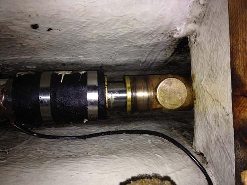

Hej igen!
Vad gör jag nu?
Har satt på den nya blackjack, men då hamnar smörjkoppen innunder skottet.
Bif bilder på hur det såg ut.
Har jag otur när jag tänker?
Tacksam för support i ärendet:)

Så här ser det ut nu...?
Smörjkoppen hamnar under skottet.
Du ska inte ha både Black Jack och det gamla systemet med smörjkoppen !!
/Claes
