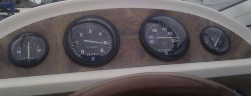

Om du inte är säker på att varvräknaren visar rätt (jag tror inte att de 5100 rpm du uppmätt vid 42 kn stämmer), så kalibrera den mot en frekvensräknare. På Merc orginalräknare finns en kalibreringsskruv baktill.
rpm = frekvensen x 10 Hz

Hm. Kom just ihåg en sak. Aningen pinsamt faktiskt.blush Du har rätt.
När jag tänker efter så uppträdde varvräknaren konstigt. Nålen fick spel rätt många gånger, speciellt runt 5000. När jag tänker efter så kan det vara så att nålen knappt tog sig över 5000-strecket. Kan vara glappkontakt.
Med stor sannolikhet varvade motorn ur. 5400-5600 rpm ger en slip på 11-15%, och det är väl inte otänkbart för en vanlig alupropp egentligen.
Problemet var att motorn inte orkade stora propellrar tidigare eftersom länkaget var så glappt och dåligt injusterat till gasspjällen att den inte fick full gas. Nu helt plötsligt får den full gas, och då är motorn ett monster och propellern för liten. Jag måste tolka en alu 21:a som för liten eftersom motorn varvar ut trots att det är sensommar och att skrovet ser ut som hej kom och hjälp mig.

Leta upp poltalsomkopplaren på baksidan av varvräknaren. Ofta beror problem på oxid i denna. Bör vara inställd på 6P. Vrid ompkopplaren försiktigt fram och tillbaks mellan ändlägena några gånger och ställ sedan tillbaka den som den stod ursprungligen. Detta brukar hjälpa.
