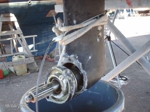

Lasse-L 341 Postad 4 September , 2013 Även små strömmar är materialvandring. Segelbåtsdrev helt uppätit efter en vinter i sjön. Dela detta inlägg Länk till inlägg Dela på andra webbplatser

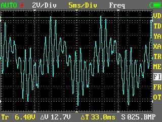

Seawolf 389 Postad 5 September , 2013 En zinkanod har en galvanisk spänningsskillnad mot t.ex. gulmetall på c:a +0.8 VDC Växelspänningen från land på gröngula skyddsjorden ligger ofta på 2VAC, visat effektivvärde, vilket betyder att spänningen varierar mellan c:a +3V och -3V. (Detta har SXK provmätt i ett 20-tal hamnar.) Ofta ligger topparna högre, för det är ful växelspänning och inte sinusformad. Se bifogad spänning mellan land-gröngul och omgivande vatten då båten har en hackande landströmsladdare ansluten som har skyddsjord till land. Zinkanoden förbrukas då fortare åt ena hållet, med bidrag från den elektrolytiska verkan. Åt andra hållet finns (3-0,8V=) 2.2V kvar där ändå och korroderar gulmetallen pulserande elektrolytiskt. Och visst är en isolertransformator alltid en i alla bemärkelser tung lösning. På en planande båt i grov sjö är det inte helt problemfritt att fästa en 20-kilosklump ordentligt. Det var av bl.a. pga. de ovanstående problemen som lösningen med dubbla jordfelsbrytare och TT-jordning enlgt IEC 60364 kom fram. (Den första jordfelsbrytaren skall i Sverige finnas i anslutningseneheten på bryggan) Se: http://batteknik.se/2010/Landstr%F6mRev3.pdf Dela detta inlägg Länk till inlägg Dela på andra webbplatser

Anders_St 74 Postad 8 September , 2013 Om man hinner se det innan anoden tar slut. Det går att fräta bort ett segelbåtsdrev på en säsong. Se bild ovan. 04 september 2013 - 19:40 Dela detta inlägg Länk till inlägg Dela på andra webbplatser
