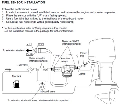

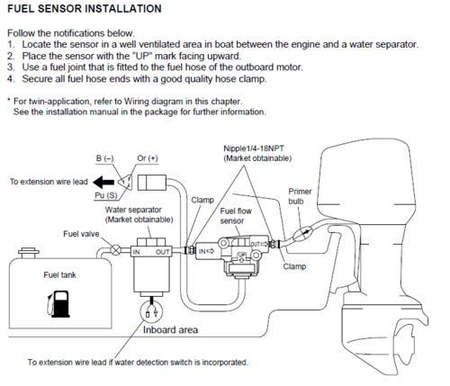

Vet inte vad du köpt för flödesmätare men Yamahas egna ska monteras så här, efter båtfiltret.
Jag har den typen av filter med separat vattenavskiljare, ingen gel som absorberar vattnet, skönt att veta, tror dock inte min patron är 20 cm lång men jag kan ha fel, får kolla nästa gång jag är till båten. Jag har köpt en Lowrance EP-60r som är kompatibel med NMEA 2000 och jag ska ta upp infon i min plotter Lowrance HDS 5, får bygga ett nätverk först men det är nog inga problem. Tack för hjälpen! Uppskattas mycket!
