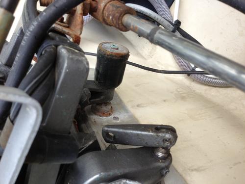

Ska skifta motorer. Köpte en terhi micro fun, med en 15 hp Mariner. Ägaren har ej kvar motorlåset. Ska sätta en 25 hp från min gummibåt på den istället.
Kapade av klumpen ytterst. Men sen ? Ska jag bara borra störra och större och borra bort hela genomgående bulten ? Går det ? FInns annan lösning ? Skickar med två bilder.
O ett gammalt Hillock-lås :) Dom där har förmodligen ställt till med traktorlass mer bekymmer för ägarna än för tjuvarna ;) Låset och kontramuttern är borta så bulten är lös. Du måste bara fixa så du får tag i den med nåt verktyg..
Den bult du kapat har normalt en fyr-kant i änden. När man skruvat in den så motorn sitter så låses den med en kontramutter. Den muttern har ett kullagerspår. Själva låsklumpen är byggd så att när man låser så tvingar man ut kulor i kontramutterns kullagerspår och klumpen blir lekande runt kontramuttern.
Problemet med Hillocklåsen är att när smuts och korrosion fått leka med låsklumpen ett tag vill inte kulorna släppa taget om kontramutterns kullagerspår vare sej låset är låst eller öppet. O så länge inte alla kulorna släppt taget så kan man inte dra av klumpen och komma åt kontramuttern..
men få tag i bulten ? det är ju omöjligt, med vad ? finns ju inget at greppa i ?
så mitt borrande är lönlöst menar du ?
just nu vill jag bara spränga bort den så jag kan få dit den andra...
På första bilden ser det ut som du har rätt stort avstånd mellan motornfästet och akterspegeln, kan du inte komma åt med en stor polygrip eller liknande och ''backa'' ut den sågade bulten?
Räcker ju om du bara kan ta några varv, så mycke så du kan lyfta av motorn, för att sedan skruva bort den helt.
Lönlöst är det ju inte men lite omständigare än nödvändigt. Har inte bulten totalt korroderat fast i bracketten finns ingen anledning o borra ut den. Kan du inte bara fixa ett grepp i ytan så du kan få runt den..? T ex göra ett spår i den med en Dremel.. Eller svetsa fast en mutter på den om du har tillgång till det.. Du kan inte få runt den från andra sidan? Eller kapa den även där..
man är ju inte världens händigaste , om man säger så.
bakifrån kommer jag ju ej åt. det täcks av motorns bakdel. kan fota sen.
åker ner nu och ser om jag kan förstå bättre. känns orimligt svårt att få nåt grepp om den. den är ju kapad typ jämns med motorns fäste.
Som den är nu kan du ju inte få nåt grepp om den utan du måste göra nåt så du får tag i den. En Dremel är inte ett så dumt verktyg o ha i arsenalen o med en sån kan du fila ett spår i den så du får tag i den med en skruvmejsel..

Ja för bövelen, du har allt att vinna på att inte kapa som TS. Även jag har kommit över en båt med detta lås på akterspegeln; hela låset sitter ju som en gripklo över en bult - troligen utan normalt ~17huvud. Min 9.9 Yamaha hade ett normalt insexspår för att spännda bulten (isället för den vingmutter som troligen tagits bort för att få dit låset). Jobba istället med vinkelkapen för att öppna upp hela låscylindern akteröver för att sedan kunna trä (läs: våldsamt slå) av den i förlig riktning.
Var jag otydlig?
Näe, kanske är jag som är lite seg...
Sitter insektsspåret du nämner under låscylindern?
Kapa sedan som ett snitt genom hela cylindern? Hur mycket kapar du innan du börjar slå?
Hur kommer du åt att slå den i förlig riktning? Bakifrån går väl inte?
/D
På min motor var insexspåret i själva motorbulten - precis som om det varit en vanlig bult bara att denna ina hade någon skalle med den vanliga spänn-vingen på. Låste greppade sedan som en klo runt denna bult så att man helt enkelt inte kommer åt bultens huvud och insexspåret och kan skruva bort motorn. Låset gick i sin tur att snurra runt denna motorbult hur man ville, därför tog jag till vinkelkapen och kapade försiktigt upp hela låsklumpen i bakkant så att jag sedan kunde trä av låset framåt. Det blev ett antal olika jack med några mm mellan sig, men med en bra kapskiva går det som smör. Tar man det lugnt och passar sig för att gå för djupt så klarar du dig från att gå ner i bulten alltförmycket och kan använda denna senare.
Tillägg: det är möjligt att jag även gjorde ett par snitt i längsled (akter-för) på cylindern för att sedan kunna kila ner diverse dorn och skruvmejslar och bända upp - återigen för att möjliggöra att låset glider över motorbultskallen i förlig riktning.
