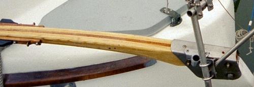

[själv har jag en smäcker naturteak-kult att styra min amigo23 med, och den kan knaka oroväckande i hög medsjö där ju kraftiga mot-roderrörelser kan krävas för att inte hamna tvärs sjön. (Gäller nog i sådana situationer att inte låsa kulten helt - med exempelvis underbenet mellan kult och sarg - utan istället försöka styra elastiskt och följa med litet i rodrets vilda kraftpåkänningar?) Fy tusan om den skulle brista i ett sådant väderläge, har jag ibland tänkt. Men detta med vikten av kultens hållfasthet i undanvinds-busväder har du kanske redan tänkt på, är möjligen själv litet nojig av det visserligen sällan hörda knakandet. ;)]

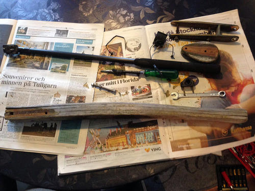

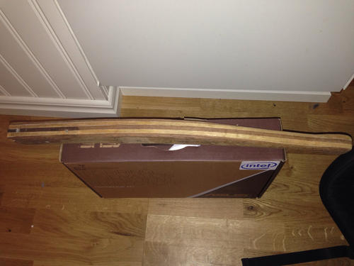

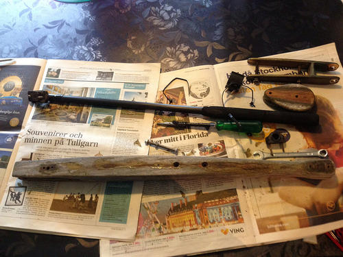

Håll på att jobba lite med den, här har ni några bilder, Går det att fixa eller är det bara att skafa en nytt?
Som ni ser, den har inte släpp  i mitten, utan den är det forfarande ihoplimmat, Om jag försöker  dela den kommer garanterad att gå sönder, Det är bättre tror jag att limma det som har lösnat bara. Vad tycker ni?
Den biten sitter lös egentligen satt ditt den för att ta bilden, ska försöka limma fast den igen.
