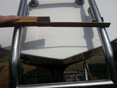

Behöver tips/råd ("Laga" badstege)
Dags för mitt första inlägg!
Armarna / stöttorna på min badstege är snea och jäkliga, även fötterna som vilar mot båten i nedfällt läge är itu.
Hittar inga reservdelar men jag har hittat likadana på biltemas ena badstege. Tänkte köpa den bara för att kunna ta delarna, men dom är ju också av plast så det lär inte hålla särskilt länge..
Därför tänkte jag mig istället nån annan smart lösning, och det är där ni kommer in i bilden!
Det är alltså något som fyller upp avståndet mellan badstegen och båten som jag behöver ha.
Avståndet stege - båt är 6 cm (funkar även med 5-8 cm)
Stegens bredd är 30 cm
Min spontana tanke är något brett och avlångt (stegens bredd) som ligger mellan stegen och båten, fastklamrat i stegen.
Så, har ni några tips på hur jag kan lösa detta på ett bra och billigt sett?
Hoppas ni förstår vad jag menar!

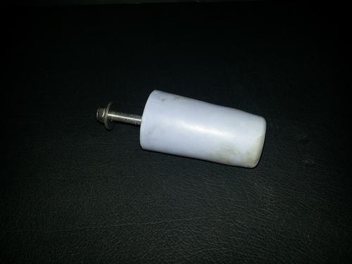

Jag skulle köpt ett par dörrstopp och bytt ut bultarna mot rostfria. Borrat hål i röret och gängat alternativt genomgående med mutter. Det måste finnas en hel del dörrstoppar som passar om man söker lite. Jag hittade den här på Jula t ex
Finns flera fiffiga saker m dörrstoppar: De finns i olika längder, de är billiga och man har råd att byta ut dem när de torkar (för de gör de), man kan skära lite i dem om de behöver justeras något.
Tror det blir den enklaste lösningen för en billig peng! Och samtidigt smidigt att bulten är lös och lätt att byta ut. Ska kolla upp färgutbudet, lite trist med gråa. Men man ska inte begära allt för mycket :)
Så där! Var inom Jula och handlade nyss, tror detta blir riktigt bra.
Ca 140 riksdaler för 2 dörrstopp, rostfria muttrar, bultar och brickor.
Två hål i stegen i veckan och hoppas på det bästa! Kommer bild när det är klart
Nu är dom på! Tror det blir helt OK, måste bara kapa skruvarna lite, dom tog i akterspeglen när stegen blev belastad.
(Dom gamla stöttorna ska givetvis skruvas av, missade det helt och hållet idag)
